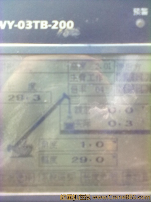

20110518270.jpg 注意看我图中的数据,长度角度,然后猜我表达的意思····哈哈 卖下关子,一会给答案

你是把大臂出完了看能不能趴平?

全趴臂了!:lol

抹黄油?
 楼主| 发表于 2011-5-26 21:47 | 显示全部楼层
呵呵,7楼猜对了,确实摸黄油,没敢全出,全出32米,我怕抬不起大臂,这就差点!!!哈哈

    你的大臂还没伸完呢, 我早就测试过了,
屁股正后放  大臂抹黄油的时候
我开始不知道能不能趴平, 我升到26米的时候把臂 趴平了, 然后升臂升到31.9米的, 结果臂升完了, 只是前支腿松了 没翘

    然后那?大臂能抬起?我都没敢正后,还是侧后!!!要是能抬起,下次我就有数了!!!

    能抬起来,  稍微加了点油门,抬臂落钩起的,  不过我是新车  买回来 半年的时候抹的,

臂长比幅度小???
