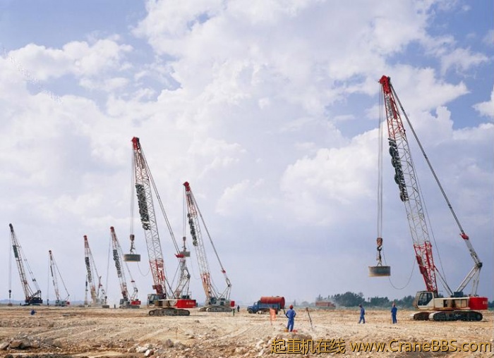

请问什么是强夯机,与普通的履带吊有什么不同

发表于 2011-5-27 18:54 | 显示全部楼层
就是做强夯的起重机,呵呵

强夯机就处理地面的!  简单说就是履带吊上面吊个锤!提起来丢了砸下来把地面砸硬!

发表于 2011-5-27 23:03 | 显示全部楼层
是放快沟 砸地吗
这样车能受得了吗
发表于 2011-5-27 23:30 | 显示全部楼层
回复 11# yyalixiang5000
   不是快放! 是直接脱钩!

这么大快地闸到什么时候?
发表于 2011-5-28 00:15 | 显示全部楼层
要求有自由落勾系统,一般在80吨以下

是放快沟 砸地吗
! O' p4 Y# S7 ]9 q) v& T+ `; ?这样车能受得了吗

在试车? 看看秤准不准?

目前国内专门生产的,好像只有三一的。
发表于 2011-5-29 08:16 | 显示全部楼层
抚挖、中联、三一、徐工、杭重都生产强夯机,目前是投资回报率比较高的机械产品,6个月活可收回投资,只是活难找,钱难要。

目前国内专门生产的,好像只有三一的。
起重帝 发表于 2011-5-29 00:33 [url=http://www.cranebbs.com/bbs/images/common/back.gif]http://www.cranebbs.com/bbs/images/common/back.gif[/url]
    睁开眼瞧瞧你楼上的照片,难道那是三姨家的?

履带吊上弄个脱钩机构不就是这玩意了吗?

一样!吊的东西不一样而已,要带自由落钩工作效率会高很多

可以通过小吨位的履带起重机改,也有专门做的

哈哈,20楼的先去查查再说话。强夯机就是一种玩命式的毁车游戏但是效益比较可观,

国内生产整机的厂家目前大厂家为,三一,宇通,中联,其他均为改装小厂,强夯机其实就是履带吊,落勾为自由落勾,
发表于 2012-4-16 15:11 | 显示全部楼层
强夯机的架子和一般起重机的稍有不同,一般比较结实,多用角钢
