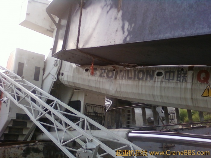

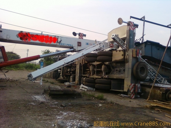

廣東韶關市發生一起四車齊翻特大起重事故,至於原因你懂的。

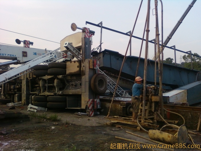

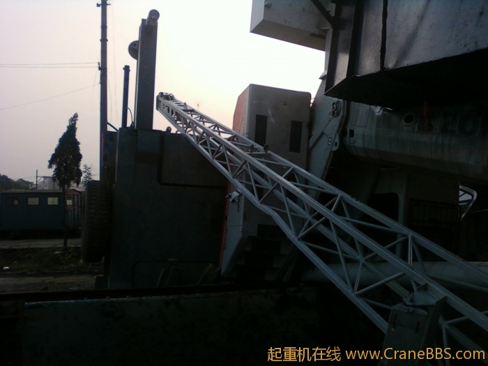

发表于 2011-5-30 18:49 | 显示全部楼层 |阅读模式

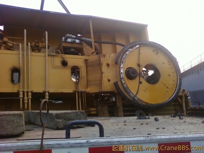

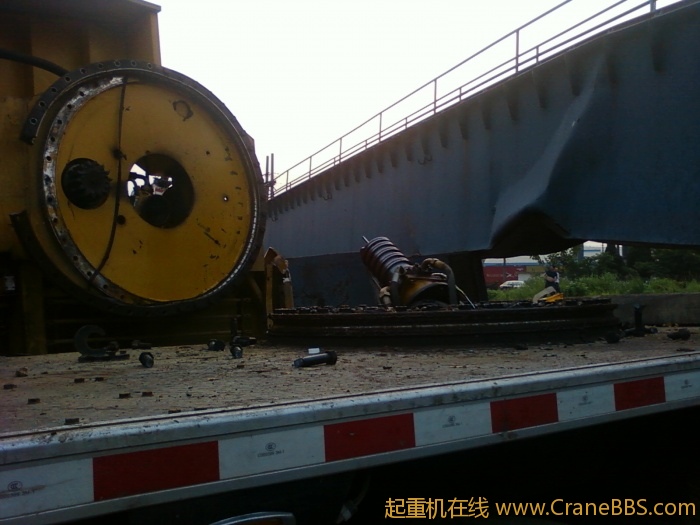

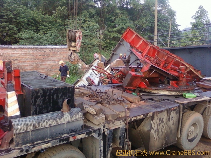

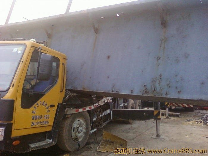

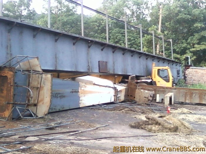

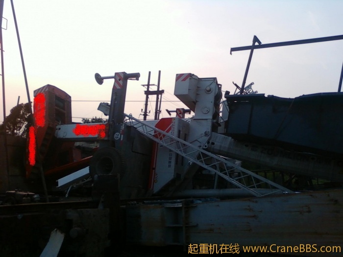

在這個和諧的社會,總有些和諧的老板做著一些不和諧的事!
當然,非常萬幸的是在這次事故中,我們沒有失去任何一位同行兄弟!
也沒有任何一位同胞兄弟因事故喪失生命!
賺錢固然重要,但是千萬不能忽略了安全!
不廢話了,上圖
照片-0093.jpg 照片-0094.jpg 照片-0095.jpg 照片-0096.jpg 照片-0097.jpg 照片-0098.jpg 照片-0099.jpg 照片-0100.jpg 照片-0104.jpg 照片-0103.jpg 照片-0102.jpg 照片-0101.jpg 照片-0108.jpg 照片-0107.jpg 照片-0106.jpg 照片-0105.jpg 照片-0112.jpg 照片-0111.jpg 照片-0110.jpg 照片-0109.jpg 照片-0116.jpg 照片-0115.jpg 照片-0114.jpg 照片-0113.jpg 照片-0118.jpg 照片-0117.jpg

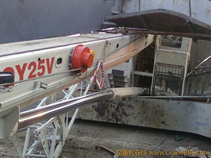

 楼主| 发表于 2011-5-30 19:31 | 显示全部楼层
    事故并未造成人員傷亡。
发表于 2011-5-30 19:32 | 显示全部楼层
那个20G和PY50都玩完了吧
 楼主| 发表于 2011-5-30 19:36 | 显示全部楼层
工作流程;
2臺50頓將車橫樑抬起后,20B 25V吊走行車支腿

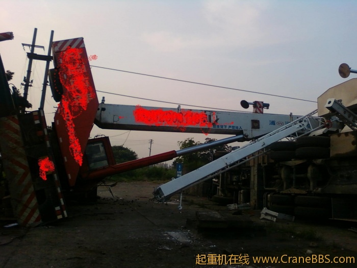

 楼主| 发表于 2011-5-30 19:52 | 显示全部楼层
ZL他老爸先倒了然后把他老妈也带倒了 小孩当然也不行了咯。可怜了20G 没有血缘关系。。
那掰断大臂的先倒  ...
春夏秋冬 发表于 2011-5-30 19:42 [url=http://www.cranebbs.com/bbs/images/common/back.gif]http://www.cranebbs.com/bbs/images/common/back.gif[/url]
    掰断大臂的先倒是錯的。
发表于 2011-5-30 19:55 | 显示全部楼层
回复 14# makemys
    那是怎样的 请教

 楼主| 发表于 2011-5-30 21:19 | 显示全部楼层
回复  makemys
    那是怎样的 请教
春夏秋冬 发表于 2011-5-30 19:55 [url=http://www.cranebbs.com/bbs/images/common/back.gif]http://www.cranebbs.com/bbs/images/common/back.gif[/url]
    紅色側翻那臺50頓先翻。然後……你猜
发表于 2011-5-30 21:21 | 显示全部楼层
回复 19# makemys
侧翻50和25差不多一起倒的吧  再是50和20差不多一起倒

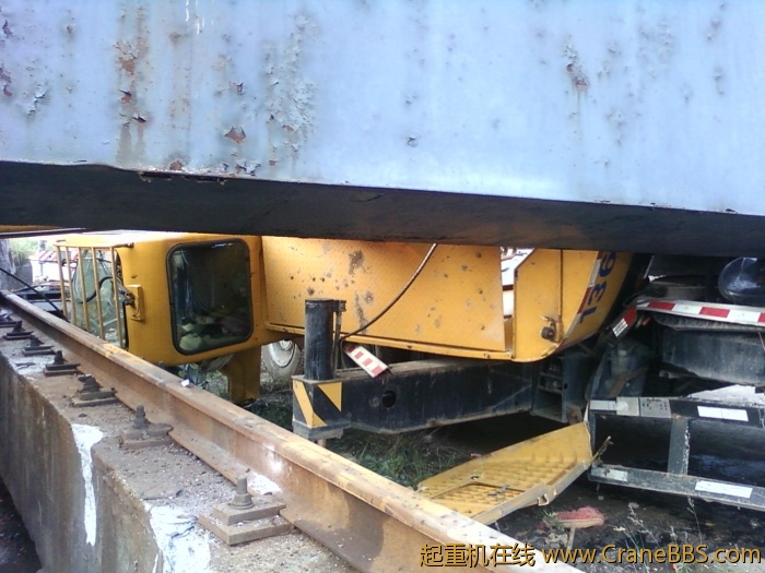

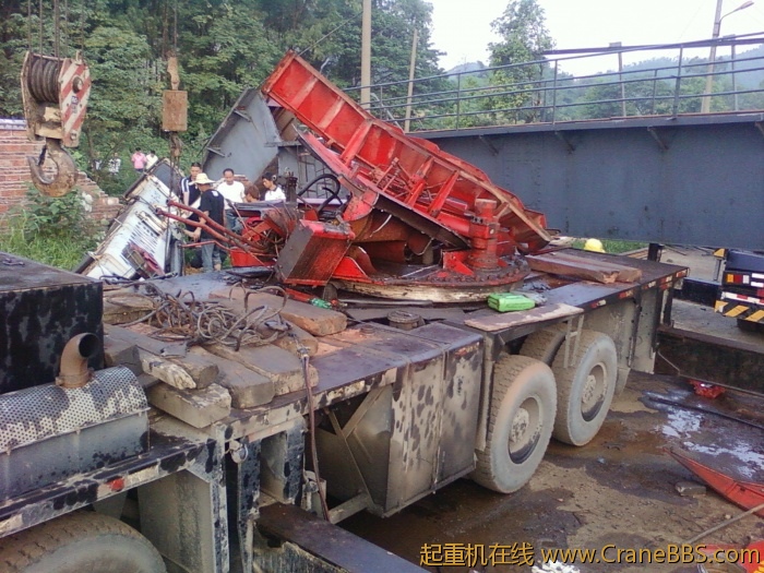

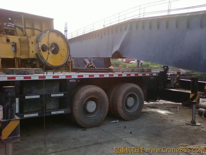

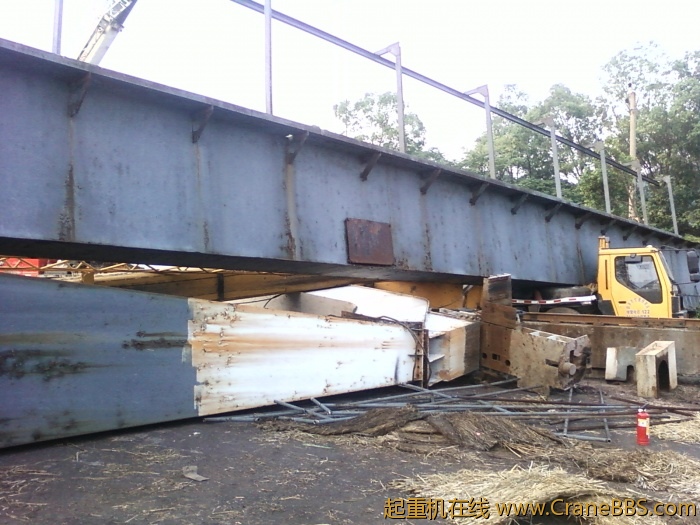

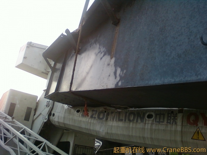

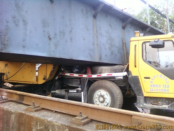

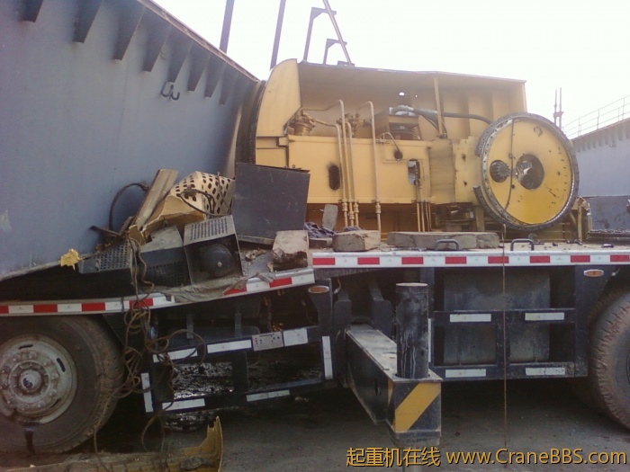

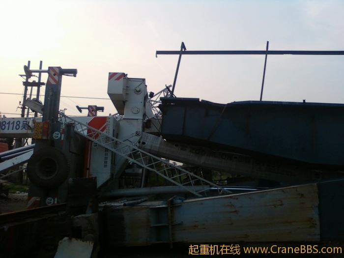

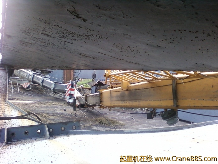

 楼主| 发表于 2011-5-31 19:42 | 显示全部楼层
橫樑當時已經是吊起並定了10幾分鐘,
而后因為橫樑支腿無法拆除,需要側翻50頓往右邊擺臂為橫樑支腿騰出空間!
一擺動后,可能是應為物體面積大,而且長,擺動時產生晃動力,而且可能擺動的範圍離開了車後方45度角甚至擺動到了側方,才會導致50頓的側翻。
側翻時因為物體瞬間傾落,導致對面50頓大臂往後方折斷。
物體下方2個小吊車很不幸運的被砸翻,被撕裂吊臺,被砸中發動機,被砸斷配重。
至於那橫樑甲方說50頓過一點。
