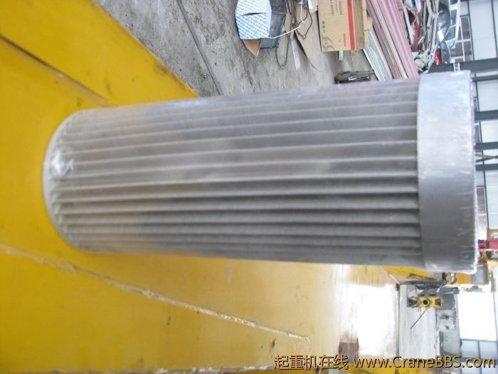

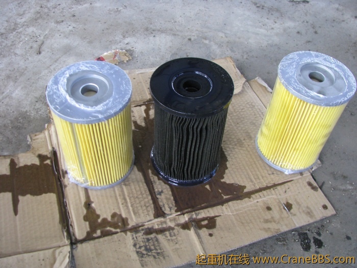

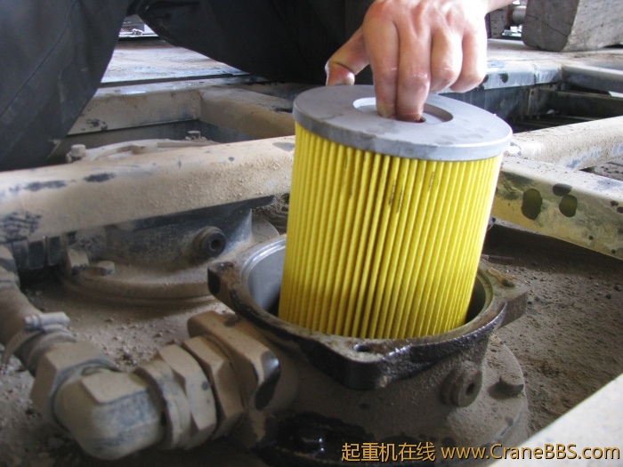

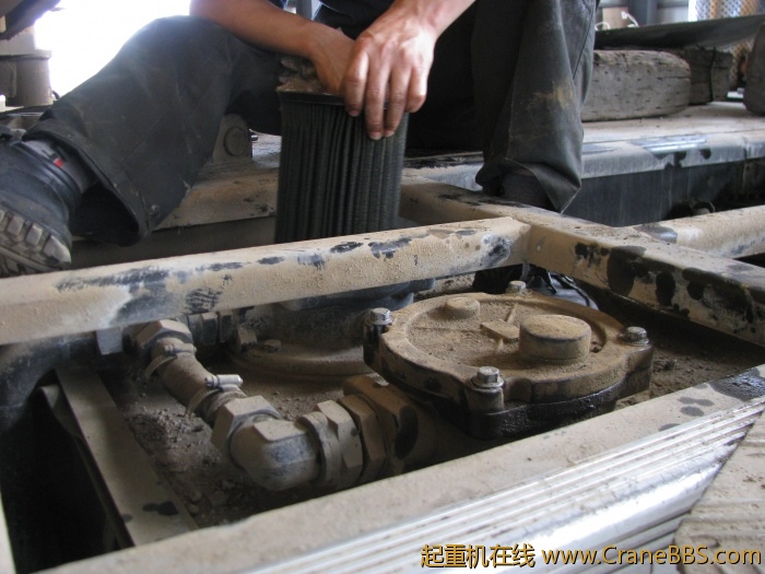

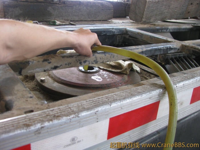

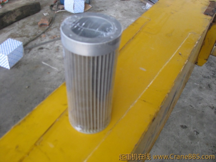

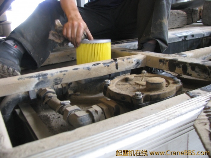

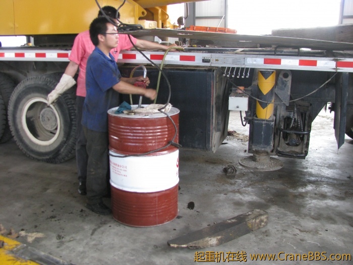

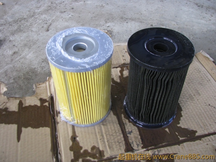

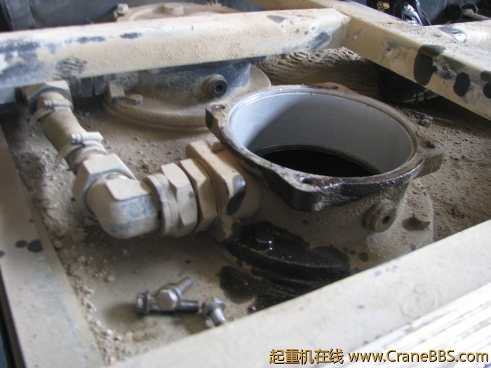

液压油有点高温,经更换进油滤芯和回油滤芯,问题解决。缺少液压油,给补了半桶。

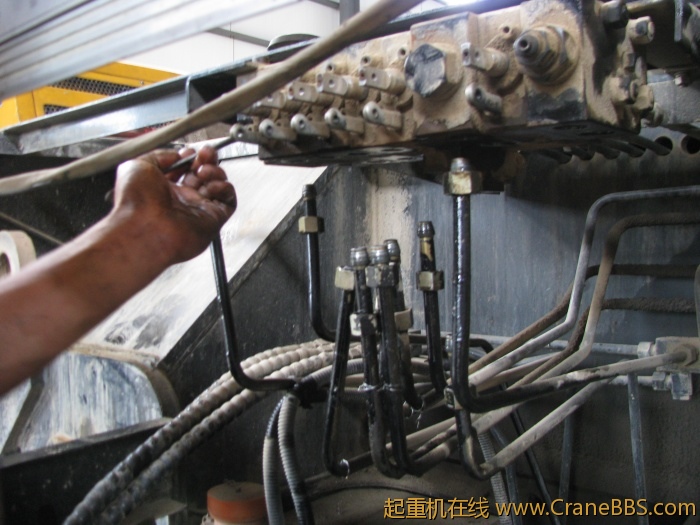

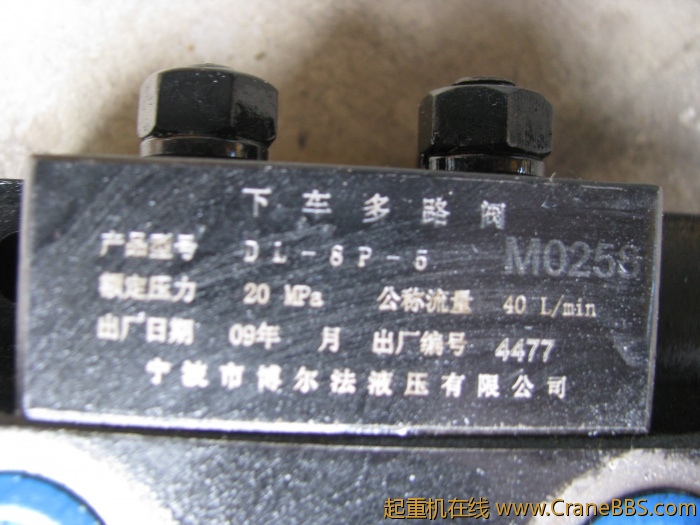

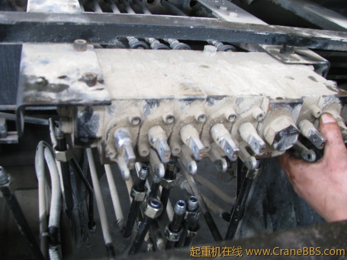

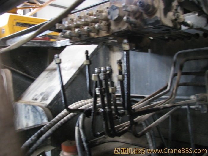

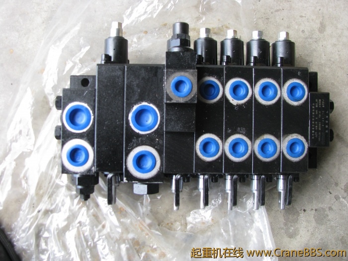

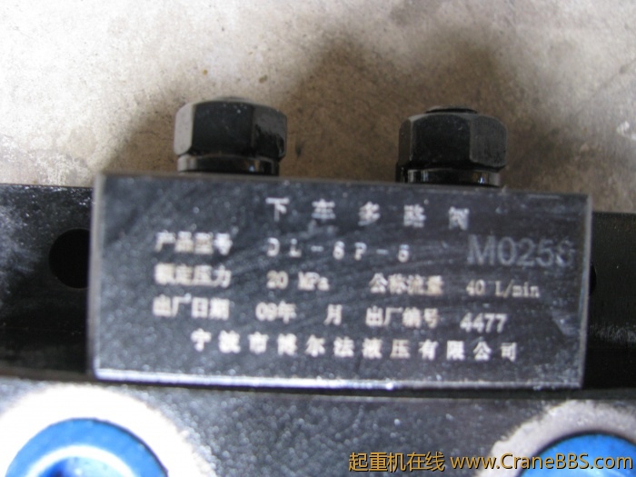

    水平支腿自己往外溜达,经检查是多路换向阀的毛病,更换换向阀。问题解决。

滤芯都吸变形了啊 那个多路阀多少大米一个

长江的回油备压高,换上用不了几天还是那样。这种滤芯质量很差,压力稍大就瘪了。长江55不是双发的吗?

液压油高温。和油虑有多大关系?
发表于 2011-5-31 14:45 | 显示全部楼层
俺的52吨 也是油温高  上车滤芯换的是新的  里面很干净

我以前换过12吨多路阀,不到一千块钱

滤芯和液压油温度高有什么关系?求解答
发表于 2011-5-31 19:34 | 显示全部楼层
我看是缺油了才温度高吧:L

辉哥,我65吨滤芯从中间炸开了,裂了好大一个口子是什么原因?如何判断液压油的质量,我的液压油用了三年了,但是实际工作时间不长。液压油在液压箱里放时间久不会变质吧?
 楼主| 发表于 2011-6-1 08:04 | 显示全部楼层
辉哥,我65吨滤芯从中间炸开了,裂了好大一个口子是什么原因?如何判断液压油的质量,我的液压油用了三年了 ...
changjiliyang 发表于 2011-6-1 00:18 [url=http://www.cranebbs.com/bbs/images/common/back.gif]http://www.cranebbs.com/bbs/images/common/back.gif[/url]
    三年,该换了,要不抽出来点化验一下,看看变质没有。

滤芯是够脏的了啊
