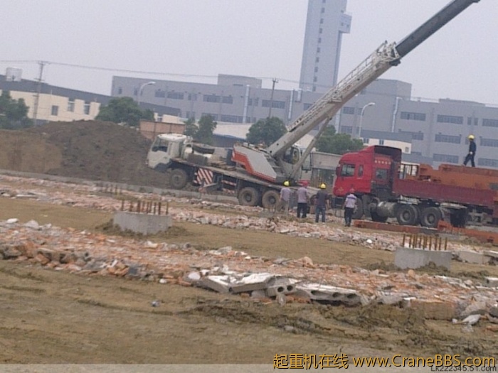

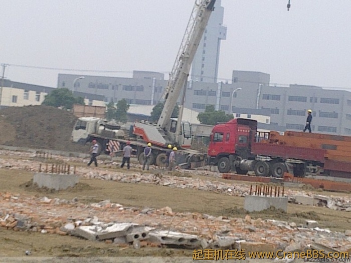

0aaea2872d0f632469f1b5f6758fadee.jpg e05678fba18b75f4820d60051232e8e4.jpg 车都翘这么高了还好没事 司机抬臂又回去 了

{:3_57:} 呵呵  把备胎和一个桶都拿来当配重了   这种情况应该是第一时间收臂吧  车稳住了在抬臂的

吊车屁股对着货车的车头下货,跨距有点远了吧。:o

支持在钩底没人的情况下先缩臂

吊车,货车罢车的位置貌似不对吧,这样罢车安全风险大!

腿打的太差

    瞎说  还是看大臂出多长  什么角度

我今年也做了一把这样的事!报废了一个垂直油缸,原因是没垫枕木!

掂个木头用不了多少时间的..我在水泥地都要掂了..车上多搞点小点的木头..开这16吨..
很多情况下..两根小小木头就可以搞定了的..有木头比没木头差很远的..
