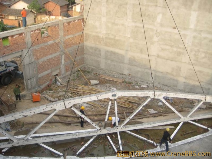

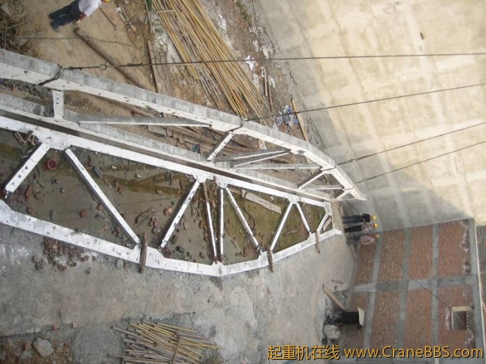

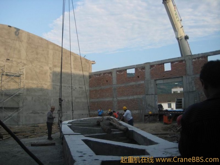

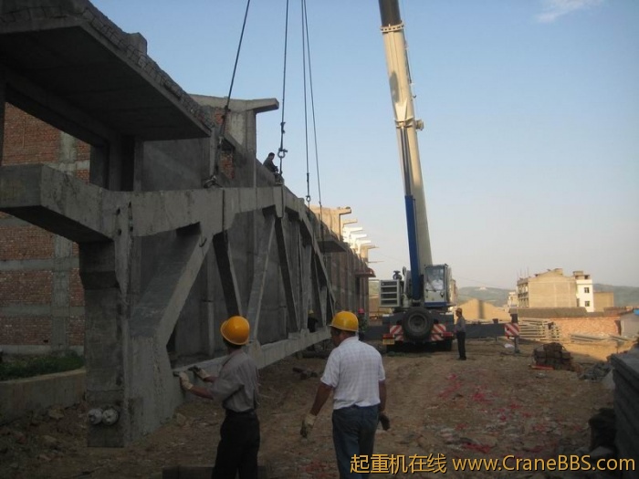

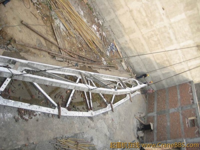

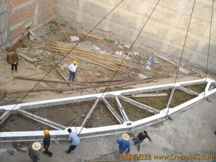

21米折线型屋面梁隔墙翻身跨外吊装

木有看出来究竟是多大的车车。

90V

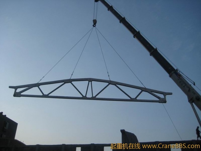

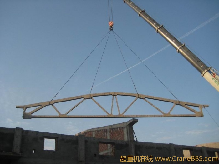

钢丝绳系的不错

哈哈站的高 拍的远  220的车吗?

    90v
发表于 2011-6-8 13:48 | 显示全部楼层
想请教你的生是怎么反的。能让四根绳同时吃劲。
发表于 2011-6-8 14:35 | 显示全部楼层
绳子挂的挺好

 楼主| 发表于 2011-6-8 20:06 | 显示全部楼层
回复 12# 宏瑞汽修
    两根绳,四个头

只要水泥梁不需要调头  25的在里面就可以上了
就是吊装的步奏需要考虑好先吊那块 在吊那块
把梁先挪了放在哪儿  考虑好步奏就可以了

早在25年前, 我父亲就开老北起 16吨轮胎吊  吊这个梁   大概有 8   9吨     场地好  16的都可以干

发表于 2011-6-9 13:17 | 显示全部楼层
回复 12# 宏瑞汽修
    很简单的
他这个四个吊点用了另外的4根短钢丝绳,估计是为了保护长钢丝绳的,上面其实就是两根长的,第一个点连第三个点,第二个连第四个,只要四根短的一样长,两根长的一样长,那吊起来就是水平的
简单吧
