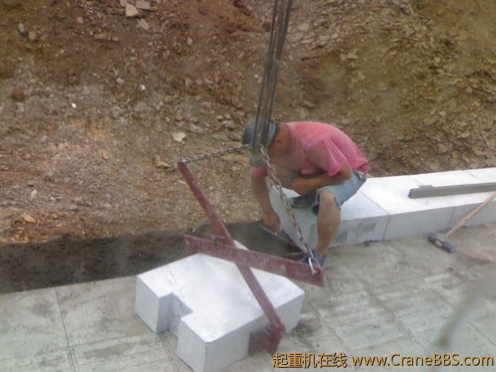

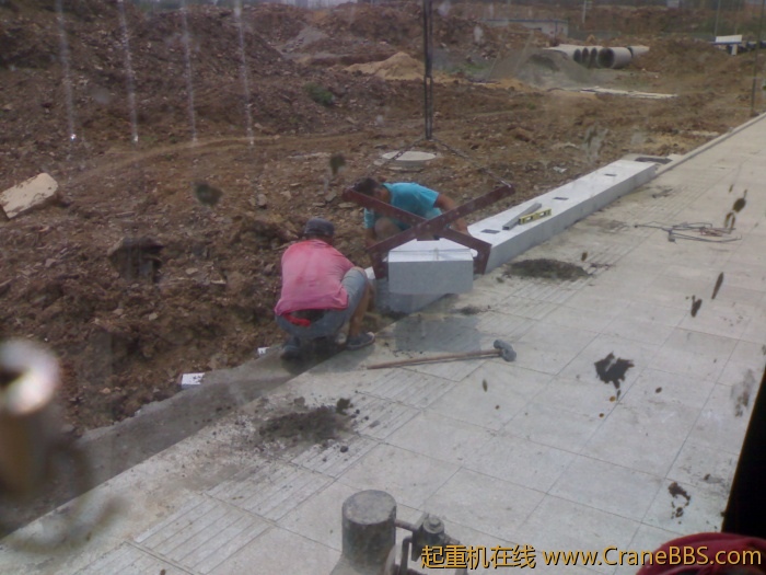

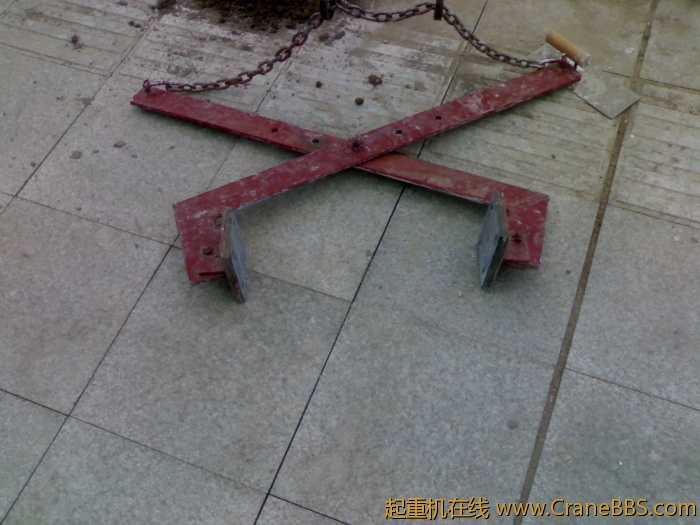

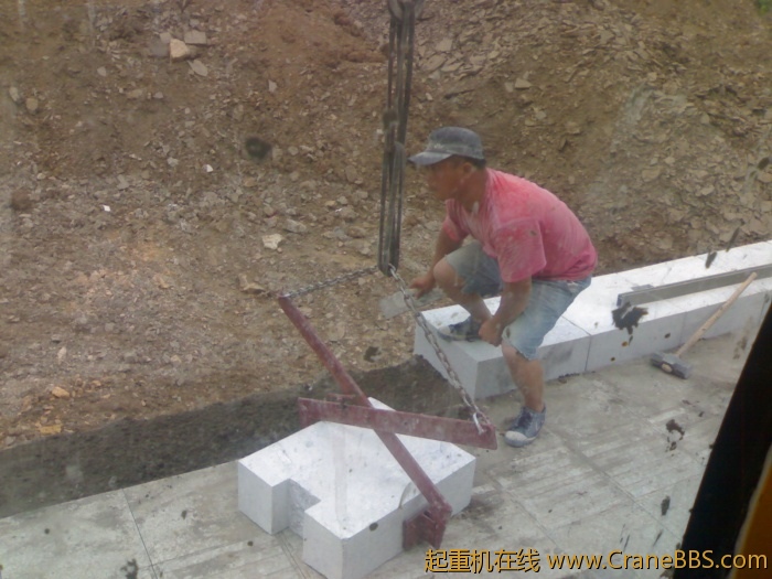

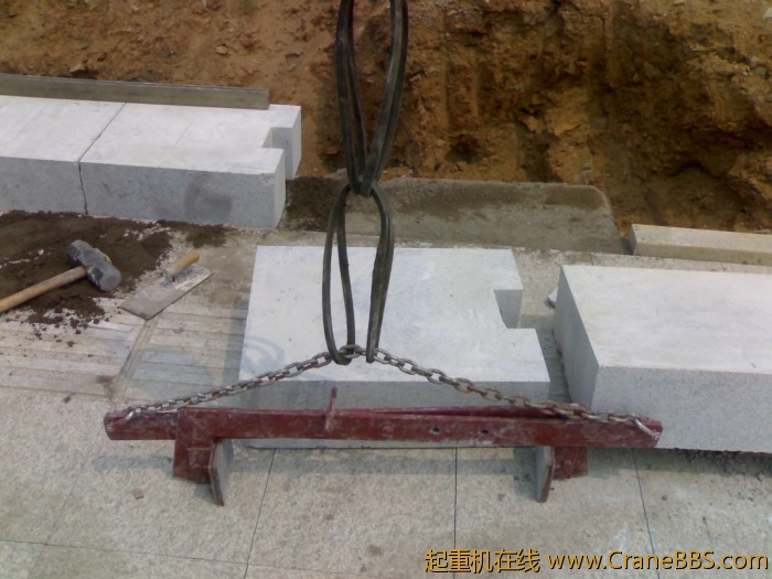

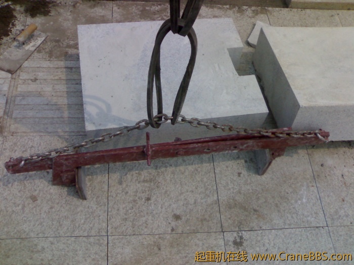

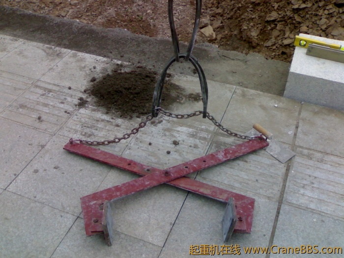

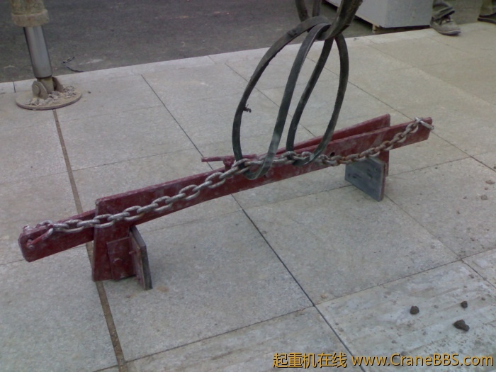

 楼主| 发表于 2011-6-9 20:51 | 显示全部楼层
就这样滴、
发表于 2011-6-9 21:07 | 显示全部楼层
轻的东西可以这样吊啊 几十吨的??有这样的专业吊具嘛??敢用?

 楼主| 发表于 2011-6-9 21:18 | 显示全部楼层
回复 7# 毛毛毛毛

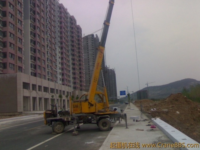

   哥们、破车马力小、吊不动几十吨、所以设计一个吊几百斤的。

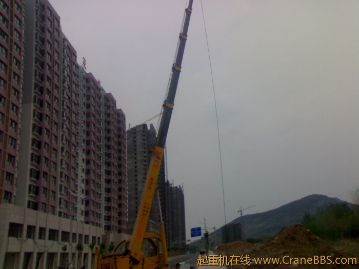

发表于 2011-6-9 23:06 | 显示全部楼层
6节臂的吊车不得了:lol
发表于 2011-6-9 23:36 | 显示全部楼层
这车牛呀
发表于 2011-6-10 02:32 | 显示全部楼层
神车  6节比打出来 以为吊多高  原来如此 佩服!这车我家这好像也有个 小卡汽车形状
发表于 2011-6-10 07:17 | 显示全部楼层
数学没学好,这车几节杆愣是没数过来。用三角带吊,也不怕断了砸到工人的手或脚,砸到的话,你这吊车都不够赔人家医药费和误工费!
发表于 2011-6-10 07:58 | 显示全部楼层
发表于 2011-6-10 08:05 | 显示全部楼层
这个夹子看着还结实点  有次我吊行车道轨用那个比图上那小点  快按上时吊下来了 还好 没咋到人  这种夹子就是不能碰到东西  一乎实就掉:(
