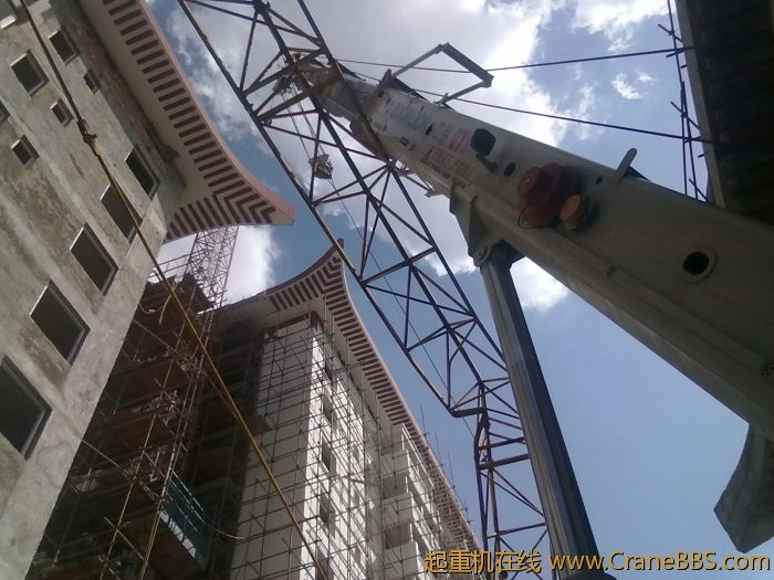

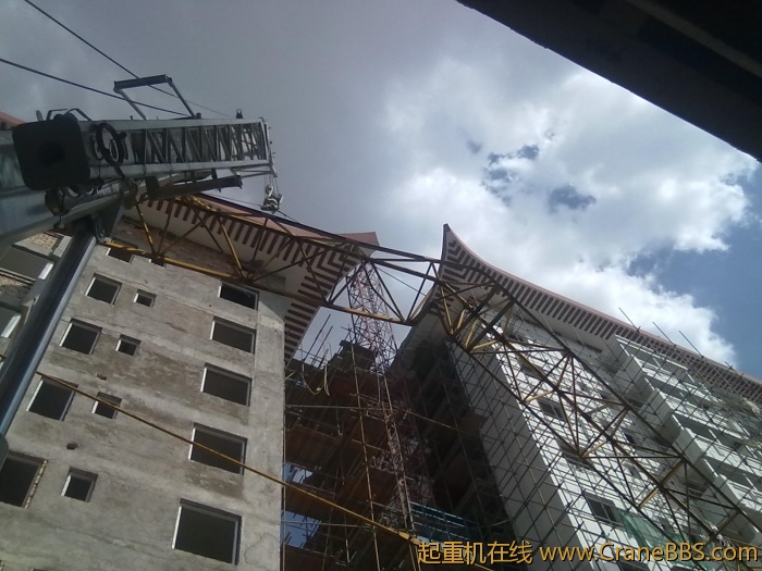

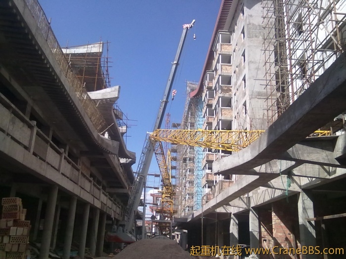

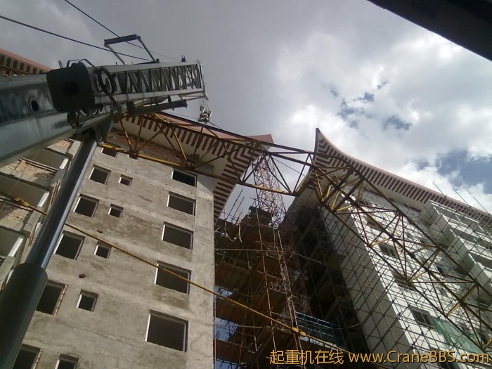

 楼主| 发表于 2011-6-11 21:51 | 显示全部楼层
回复 2# v.chan
刚起来 大臂断了
发表于 2011-6-11 21:53 | 显示全部楼层
钢丝绳短!{:3_50:}

发表于 2011-6-11 22:04 | 显示全部楼层
是吊车方造成的吗?:funk:
发表于 2011-6-11 22:07 | 显示全部楼层
塔吊超载折臂了是吧..呵呵..这场地..很容易给吊车毁容的...可惜了...
起吊点 太偏了吧, 估计是闪的吧, 吊的都不在中间,
也是场地造成的, 吊车停不到 大臂中间, 吊中间整体吊 肯定又超载很多
肯定是本来是想吊大臂后半截, 把大臂头先放在地面  然后再拿销子的,  结果没想到 大臂前端 承受不了撇掉了
发表于 2011-6-12 11:19 | 显示全部楼层
完全是吊车的责任,钢丝绳太短司机的无知造成的!
发表于 2011-6-12 11:28 | 显示全部楼层
吊点选得不对吧?

发表于 2011-6-12 20:47 | 显示全部楼层
钢丝绳太短了。。。。夹角太大。。。。。
发表于 2011-6-13 13:53 | 显示全部楼层
绳子套得不好

发表于 2011-6-14 00:34 | 显示全部楼层
标准节又不多干吗出那么长的杆子
标准节又不多干吗出那么长的杆子,增加危险性
