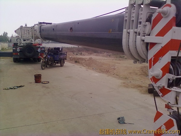

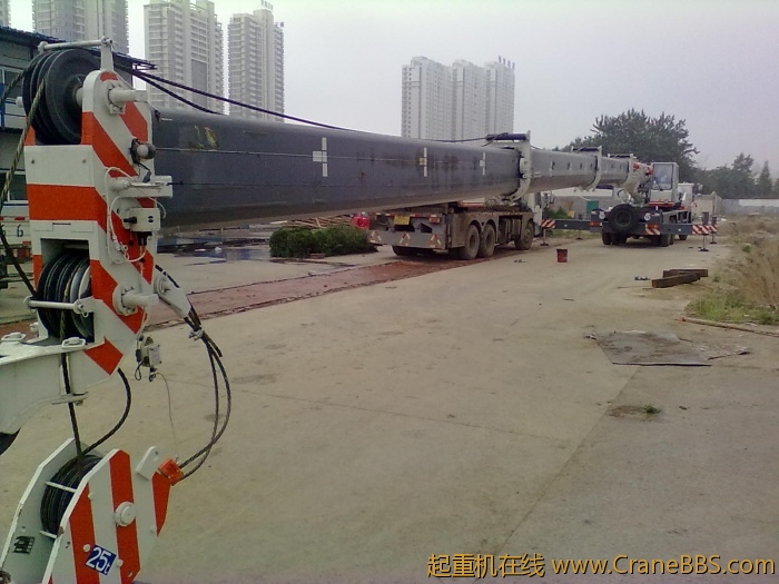

20110610372.jpg 20110610370.jpg 随不是K5但我的大臂比K5还重!!!
