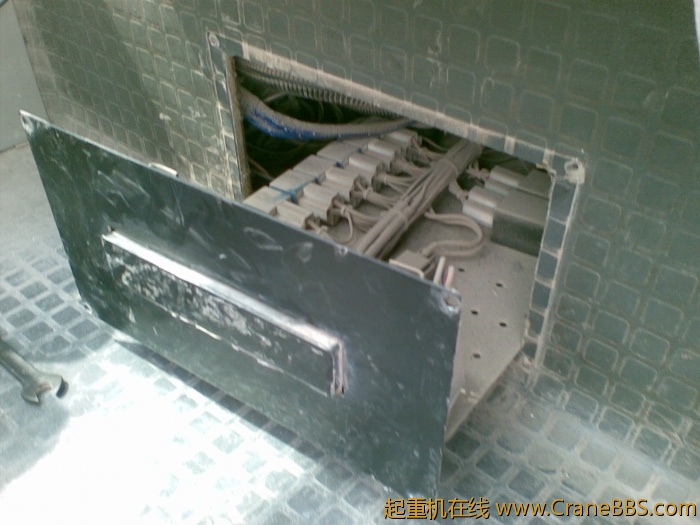

请教高手想安在上车驾驶室从哪里接线关了钥匙之后不会断电?对了我的车是20B-1

    驾驶室旁边那个小的定量油缸 里面拖出来线 问下 你这个收音机多少钱哈 我也想买个

    定量油缸?在哪里啊,不是从电锁那个盒里吗?我从淘宝买的大功率的130包邮

找到主电源线接上就行了

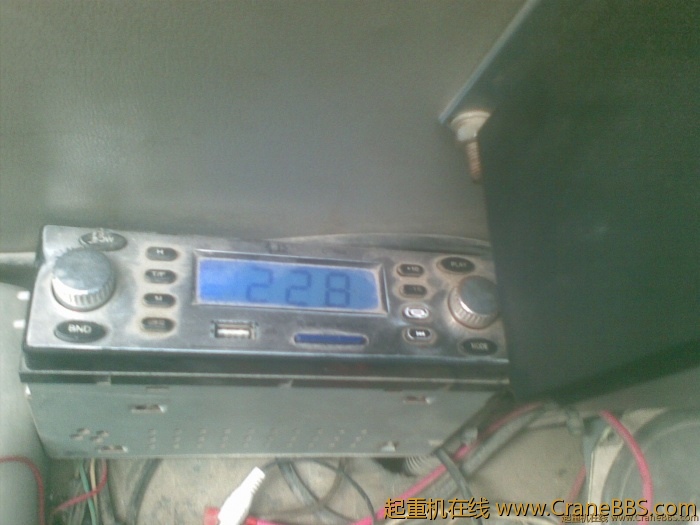

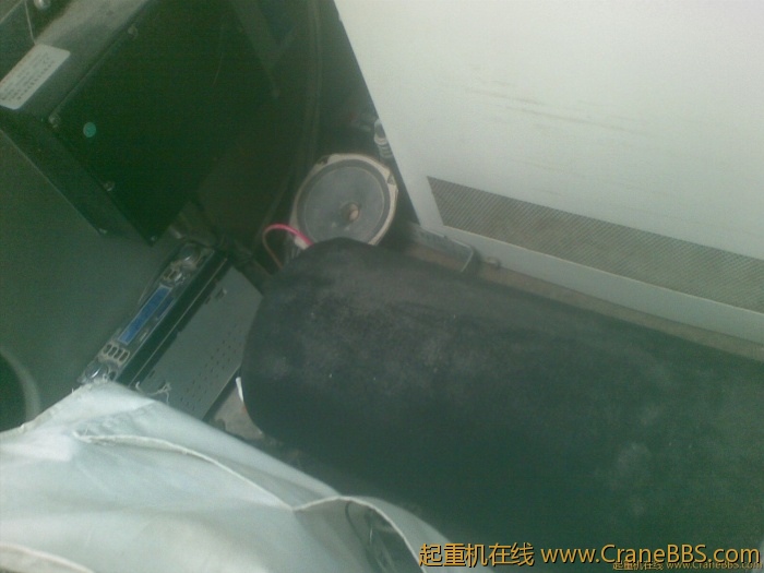

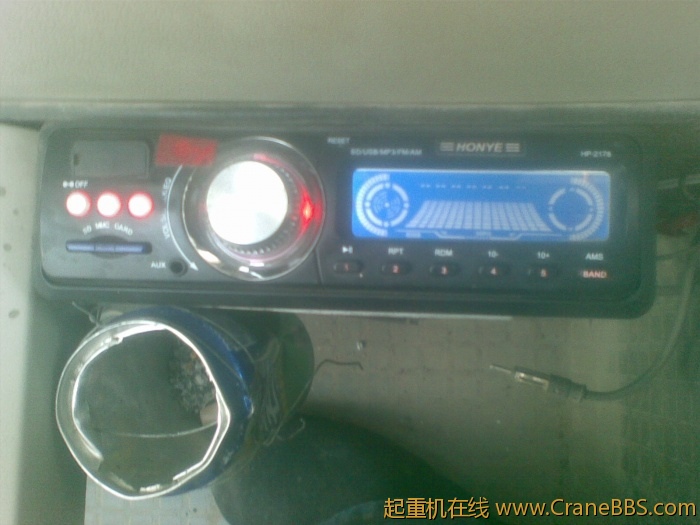

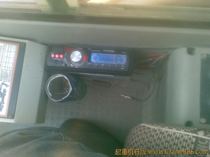

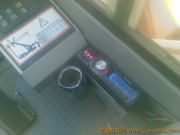

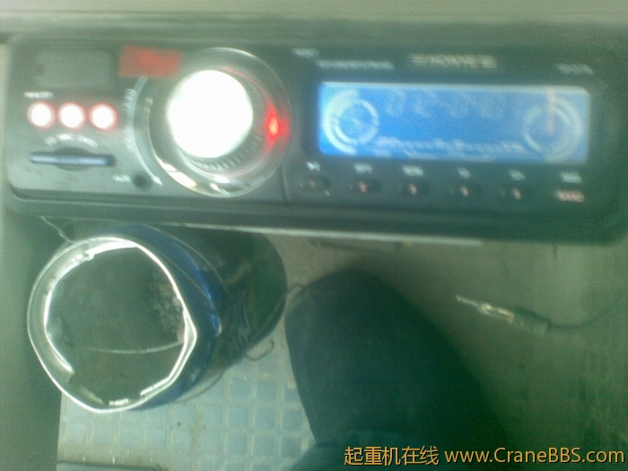

我的全什么都有    我从钥匙门哪接的电 大闸关了  录音机一样的开    还有低音炮
发表于 2011-6-12 22:15 | 显示全部楼层
可以 图像068.jpg 20100831131.jpg 20100831132.jpg 图像067.jpg 图像066.jpg 图像052.jpg 图像023.jpg 图像017.jpg 图像020.jpg 图像021.jpg 图像022.jpg

把上车钥匙关了,测量一下。那一根线有电就把你那根电源正极线接上就行了

:)从保险盒那里找到主电源就可以了 不过不建议上车装音响 还是专心干活好 吊车是高危行业

直接买个低音炮多省事,70元,直接从上车电源保险盒的总电源保险丝上接根线就解决问题。太容易了

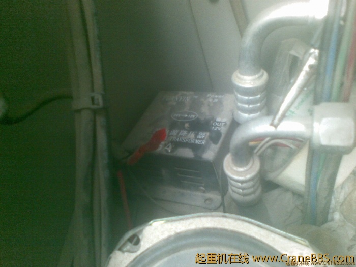

吊车上不是24V的吗?市面产品普遍是12V的啊
发表于 2012-3-11 13:56 | 显示全部楼层
回复 27# zizidewen
    用电源转换器变成12V的就可以了
