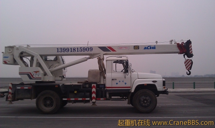

用了一个多月了,还不错。有两个地方漏油,都给换件了。作业速度挺快,车做工比较粗糙。大臂和变幅油缸的两根油管摩擦其它部件,设计不合理。作业噪音不大,平稳度不错。带助力转向很喜欢。于长江8吨的底盘不太一样钢板要厚些,重心有点偏高。土路很颠簸,

怎么3个油箱啊

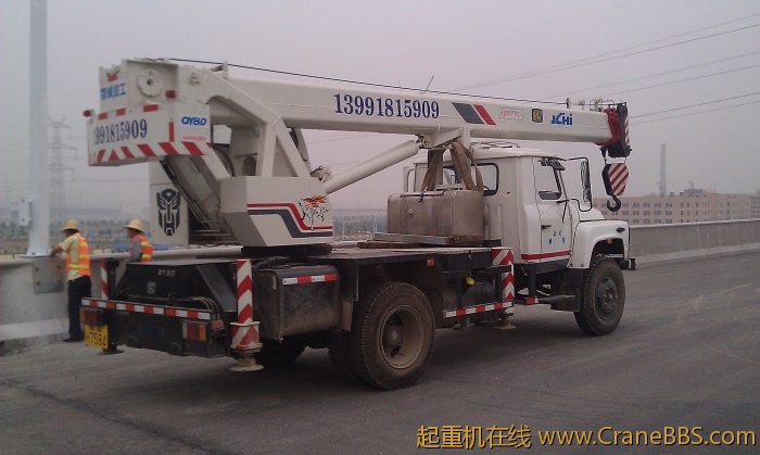

    平台上的油箱是商混车的油箱,该的工具箱呵呵。150元买的呵呵

    是重心有点高了,不过干活还好。小白支腿跨距比较大的,我拿尺子量了4.3米
