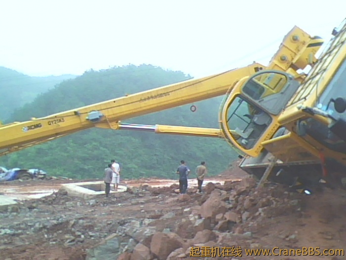

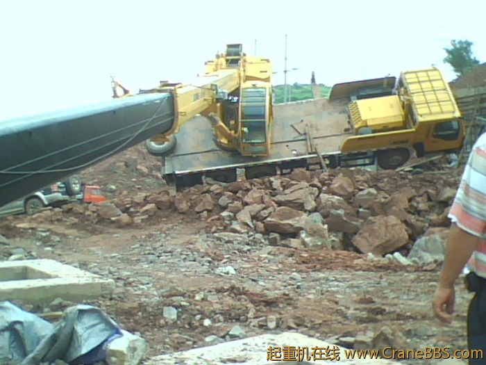

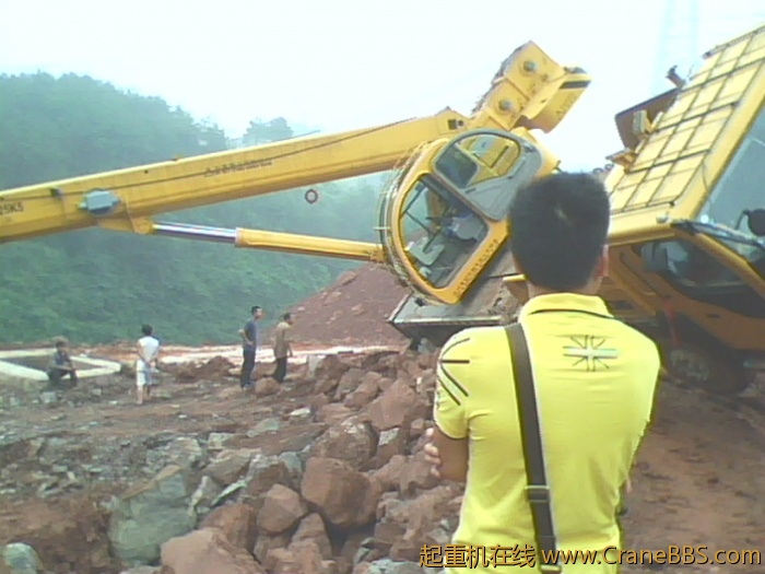

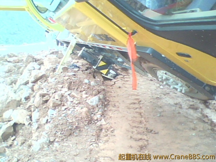

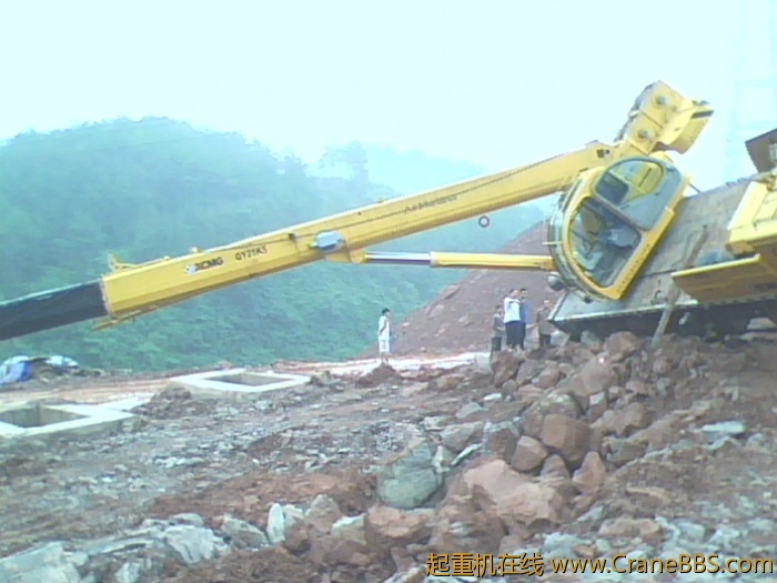

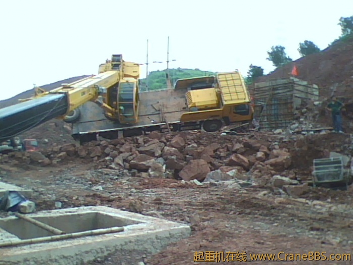

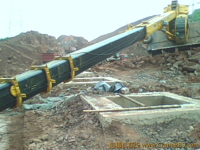

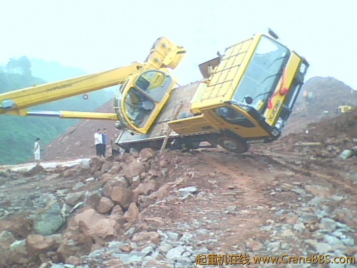

IMG0478A.jpg IMG0479A.jpg IMG0480A.jpg IMG0481A.jpg IMG0482A.jpg IMG0483A.jpg IMG0484A.jpg IMG0485A.jpg IMG0486A.jpg IMG0487A.jpg IMG0488A.jpg IMG0489A.jpg 司机说车不行大家分析看是车还是违规操作
发表于 2011-6-12 23:11 | 显示全部楼层
地势不好还不打好腿,白瞎这车了

发表于 2011-6-12 23:23 | 显示全部楼层
腿出那么短?

:victory:一二节大臂报废了
发表于 2011-6-13 12:11 | 显示全部楼层
:L开车有点水平的 腿都打这么少了 大臂还不抬高点

发表于 2011-6-13 19:08 | 显示全部楼层
支腿出少了,那样的地方土是虚的,是不太好支车才翻的吧?和司机有莫大的关系。

发表于 2011-6-13 19:55 | 显示全部楼层
腿出短了,和我当初一样。但是 他这地方腿能打  懒的吧 呵呵

发表于 2011-6-15 11:12 | 显示全部楼层
说腿没出或出短了的才是SB,吊车侧翻的现场都是这样的,水平腿是给压回去的,不信你们翻个试一试就TMD知道了:lol

这...应该是出了18米左右的臂.这司机胆子大啊
