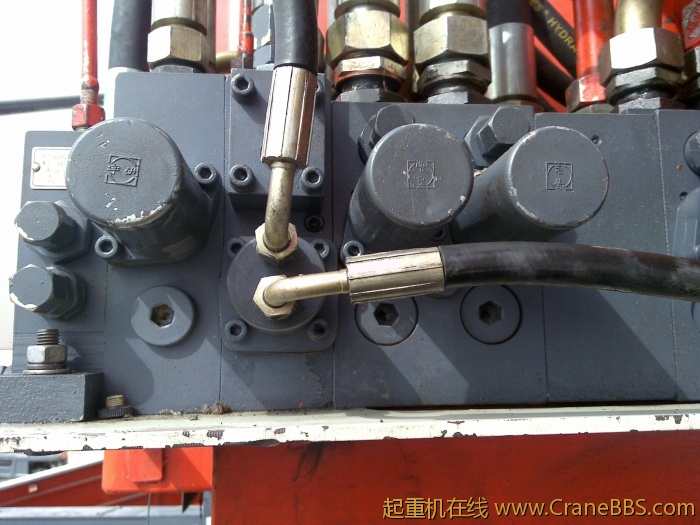

    你好,感谢回复!多路阀是江北宇州的。我的车是浦沅65H。原来是先导的,现在改成操纵杆控制的了。我把多路阀换成70吨操纵杆的了,型号是5SPCV60-25。但是厂家的技术人员说65和70的多路阀在这里面是有区别的,但是他没有给我说区别在哪里?好像是少了一个什么功能?想问您是否清楚?还有就是上面这根管子里面的阻尼孔经常会被铁渣子堵塞,一堵住后就会憋压。有什么好的办法可以让它不堵吗?
上面的这根管子子里面的阻尼孔
上面的这根管子子里面的阻尼孔

    可以用的,,通用,厂家一般肯定是不希望你们改,,,你做的很好。那个管子阻尼经常堵唯一的办法就是把油过滤干净,当然还有个办法,在前面加个滤网接头,定期清洗。不建议你开大孔!!!

    液压油的正常工作时间是24各月,如果超了很长时间了建议更换。液压油的温度不宜超过85度,长时间高温会使液压油变质,最好装个散热器。如果时间不长的话你可以找找有专门过滤油的地方,或者是楼上SF说的在管子前面加滤网。如何换液压油论坛里有专门的帖子。把油抽光后看看里面的铁渣子多不多,然后找几块大点的吸铁石放在液压油箱的底部,这样可以吸住铁渣子。25吨的多路阀是什么样子的我也不知道,你最好找个专业修吊车的SF看看。阻尼很小,千万不要丢了!没那个东西是不行的、上一页中我发了一张图,我的车一憋压把上面的那根管子拆掉清洗下就好了。祝你的车早日康复!

    谢谢SF指点,就是给它加个过滤头。我前面换了大口的阻尼,虽然是很少堵塞了但是系统压力不够。起勾时候压力达不到20MP以上,又换成小的阻尼了。
