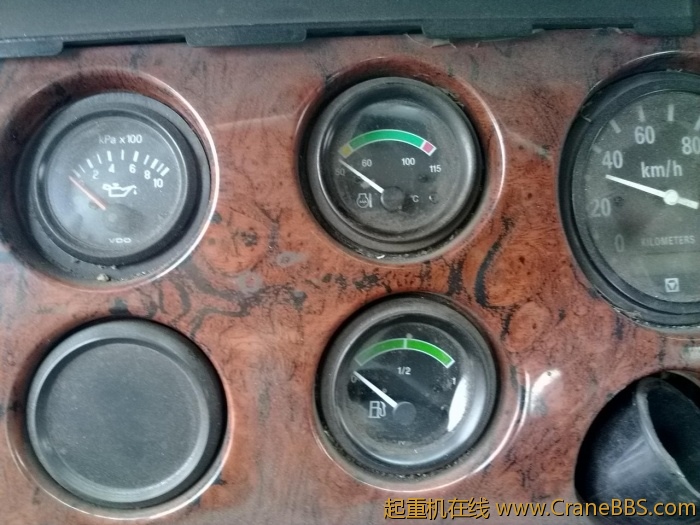

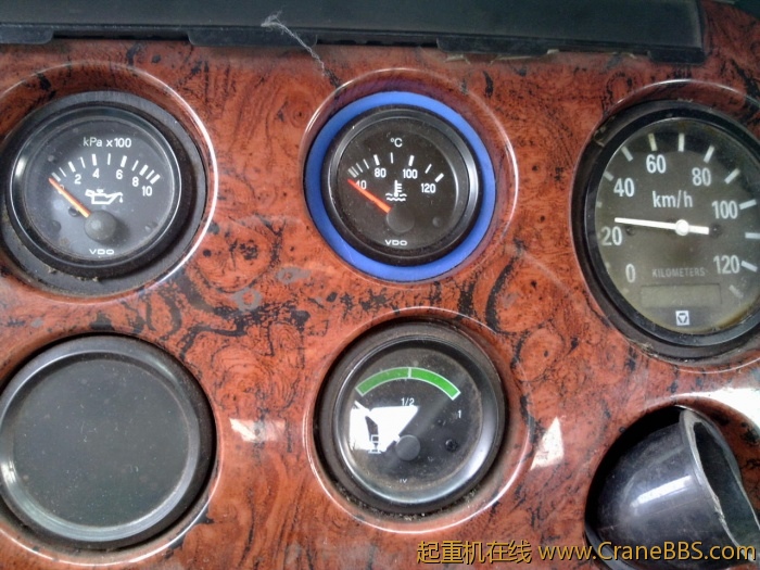

用点好东西比什么都强,我的k5水温表及传感器一年坏两次,里程表和转速表三年基本成摆设,水温是不能将就的,哥尼玛只能自己换上VDO的。奇怪徐工的机油压力倒是用的VDO:L

现在徐工25K有三个表是VDO
