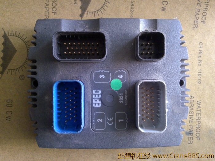

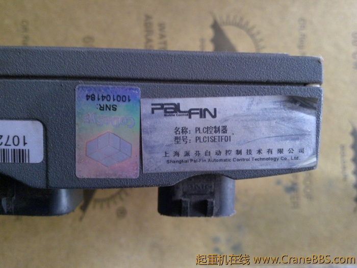

不可能吧?好像是通过PLC传输微电流控制电磁阀的开启关闭,没了PLC怎么控制流量?我有浦沅65H的多路阀,PLC和先导手柄有人要吗?

回复 3# changjiliyang
    你好:有意你的EPEC,我的QQ:273913666 13998832867
