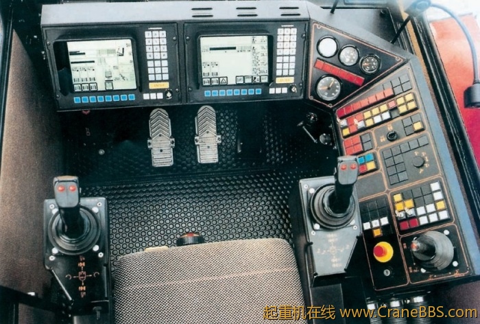

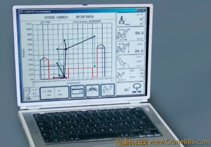

    是有的,利勃海尔的就有,是整个利勃海尔生产的全型普模拟软件,里面包括了全路面,履带吊,越野轮胎吊,等等。
上部驾驶室
电脑模拟软件,可以在上面绘图,(这个除模拟的吊车以外就是画到上面的)。这个现在模拟的是利勃海尔履带吊LR1750的模拟软件。
这个是对地面的承载压力,括弧内的数字是准许对地面的最大压力,不带括弧的是当前起重机对地面的实际压力。模拟的LTM1800的
模拟图,LTM1800
