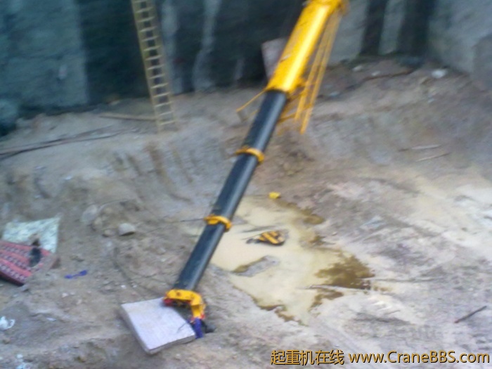

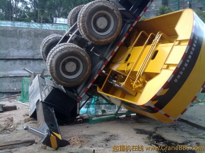

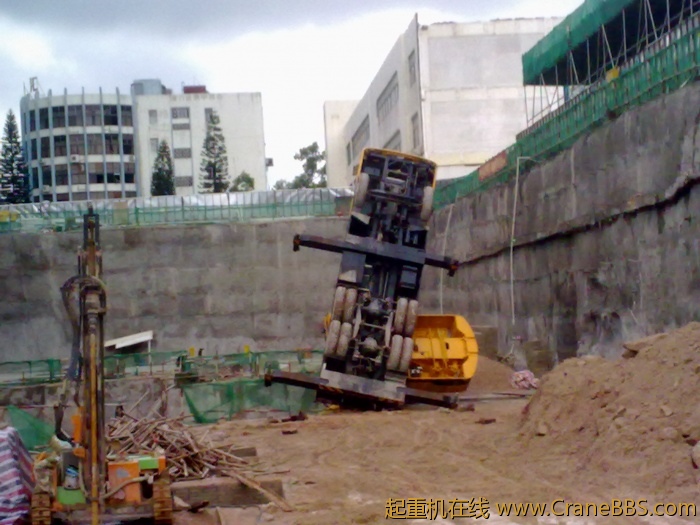

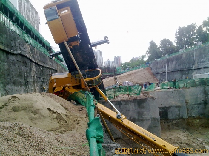

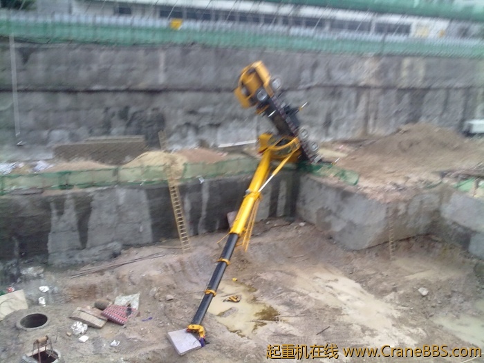

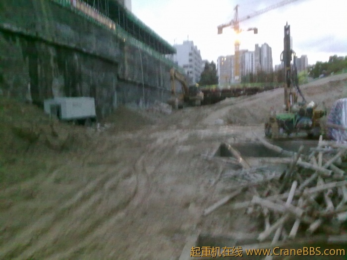

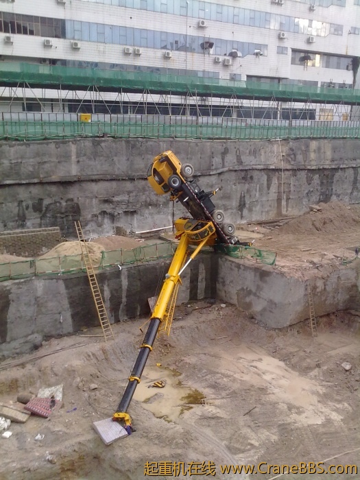

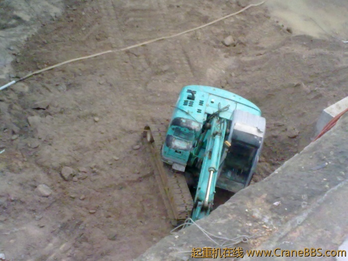

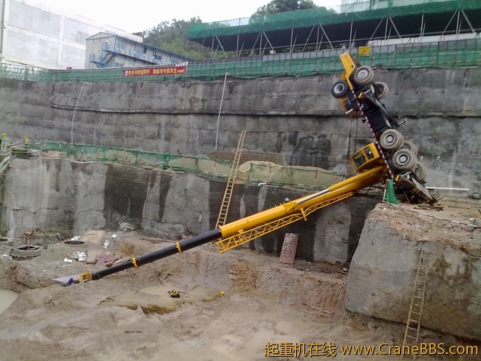

同行的车买回来才半个月,吊一台120的勾机上来。听司机说吊起一点反应都没有,车子动都不动,起到4米的时候想扬大臂,车头就翘起来了。司机加大油门放绳放到一米多就翻下去了。司机跳车,翻了两个跟斗,手受了一点轻伤。场地非常差,110T,200T都不敢下。一天了,还不知道怎么搞起来。 20110617818.jpg          20110617819.jpg       20110617821.jpg     20110617822.jpg 20110617824.jpg          20110617825.jpg       20110617826.jpg             20110617827.jpg        20110617837.jpg       20110617832.jpg
发表于 2011-6-18 11:46 | 显示全部楼层
感觉要是缩杆效果能好点

发表于 2011-6-18 15:39 | 显示全部楼层
    没有但9吨多。我上回吊过。这是神户牌子的。都不用出这么多臂呀。。。浪费呀

发表于 2011-6-18 18:15 | 显示全部楼层
看他的幅度 没有超啊..是不是抬臂的时候动作太大了,我有次吊5吨的货.电脑显示可以荷载6吨.一离地我就抬臂.可我抬臂是动作猛了的.车头就翘了.
发表于 2011-6-18 18:16 | 显示全部楼层
{:3_50:}我上次吊挖机的时候 是20G去吊的120挖机 他在下面靠着墙壁 我臂打了大概20米不到轻松提上来的额。。
发表于 2011-6-18 21:28 | 显示全部楼层
轮胎压力太大造成的  垂直油缸应该多深点

发表于 2011-6-19 00:12 | 显示全部楼层
翘腿来得时候加大油门放绳还是来不急   就赶紧缩杆啊    缩臂要比放绳要快!!!!
发表于 2011-6-19 00:34 | 显示全部楼层
貌似大臂没事啊
貌似大臂没事啊
 楼主| 发表于 2011-6-19 15:48 | 显示全部楼层
轻微弯了两节

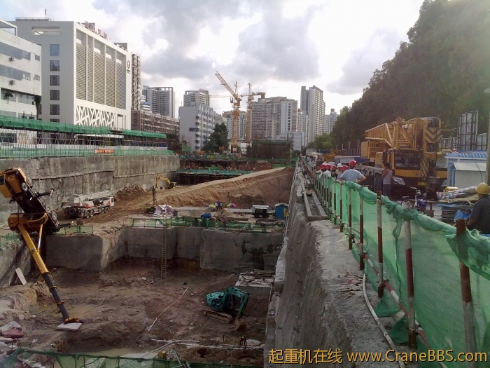

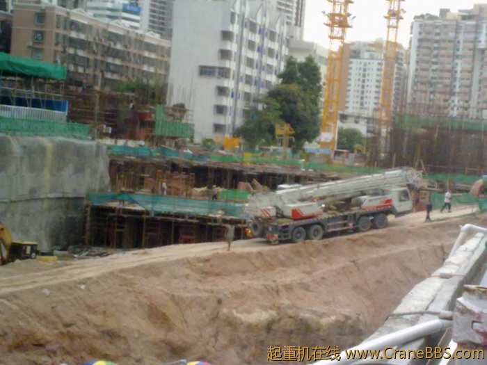

 楼主| 发表于 2011-6-19 19:08 | 显示全部楼层

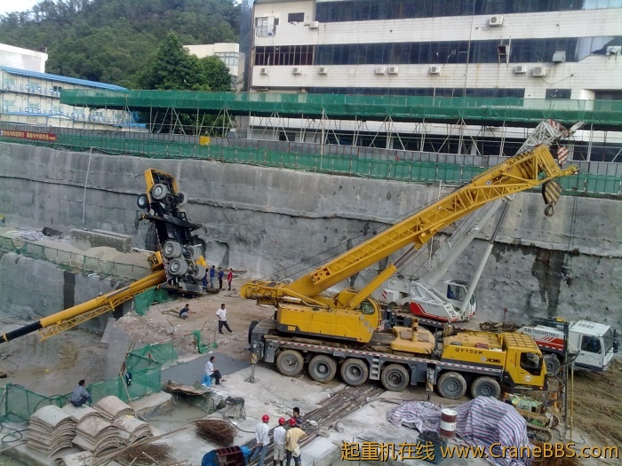

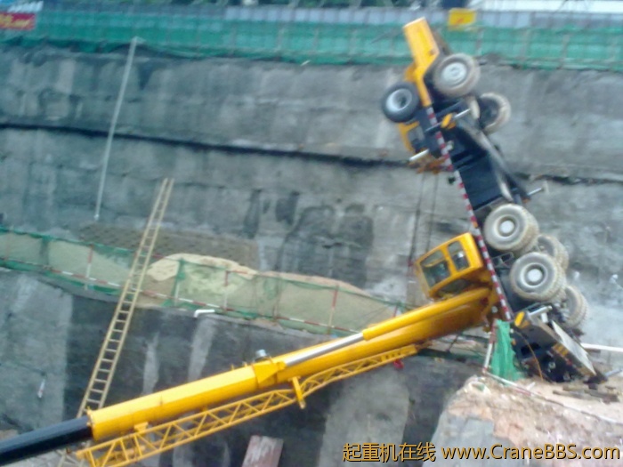

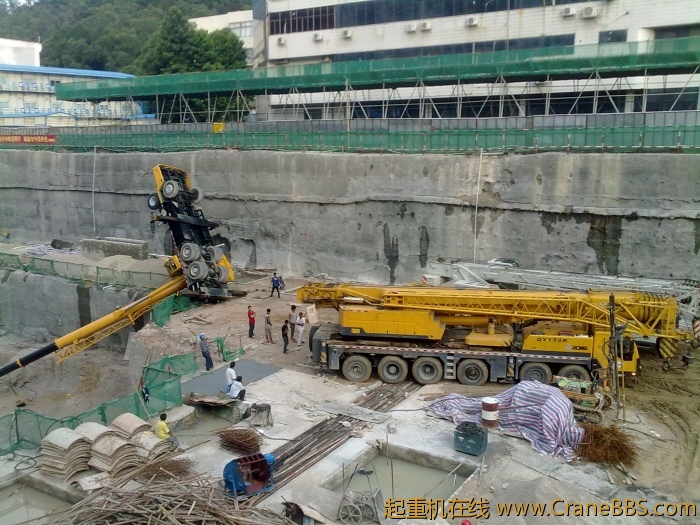

营救20B
20110618846.jpg        20110618849.jpg        20110618852.jpg              20110618858.jpg     20110618860.jpg

挖机吓跑了,运气也不错,翻过去就惨了
