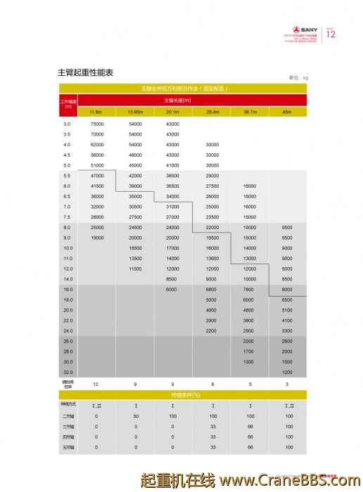

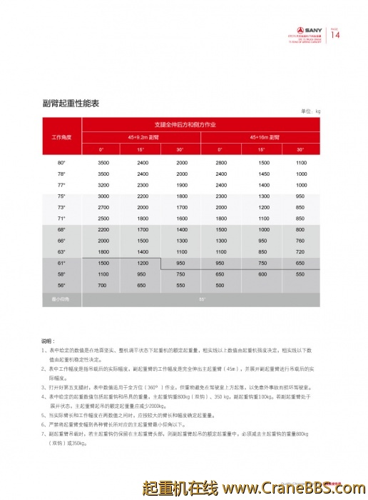

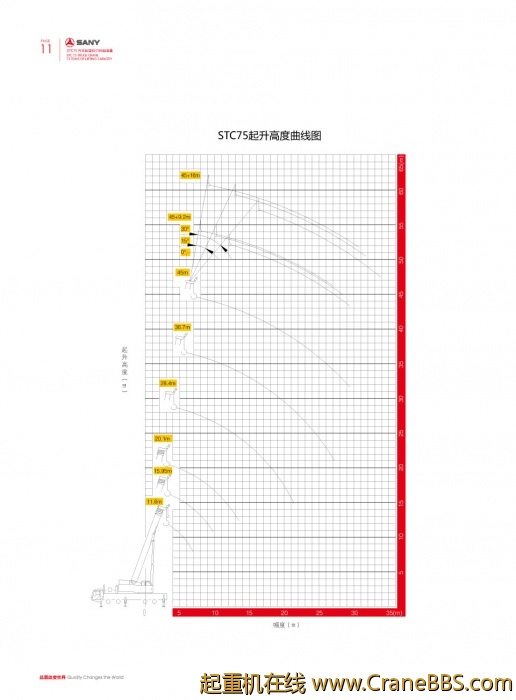

求70吨吊车半伸支腿的起重性能表,
如题了,我的75吨厂家没提供半伸腿工况的起重表,好像徐工和中联有的吧,哪位朋友有的话帮忙发给我或帖在此...谢谢了@!!!
我的邮箱是cai1981@vip.qq.com
先奉上全伸腿的工况表,给需要的朋友吧:
