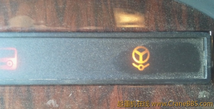

应急转向指示灯是啥意思??小弟请教 专业认识。。
发表于 2011-6-19 17:11 | 显示全部楼层 |阅读模式
我查了 在说明书上写着   应急转向指示灯
但是我没明白是什么意思。。。。专业认识解释一下
这是啥意思,是不是一种新装置呢??

应急转向装置,是车辆在遇紧急情况如发动机突然熄火时的一种应急装置。只要车辆在惯性运动时,由驱动传动轴带动变速箱尾部的应急转向油泵,从而代替发动机主转向油泵工作。

中国小吨位的没有配备应急泵的。欧洲70年代的法规就规定吊车必须装有应急泵,一般装在分动箱、变速箱或者车桥上,时速大于7公里/小时起作用。也就是说当车辆熄火只要大于这个速度时方向助力依然有效,是个非常非常有用的安全装置。试想当车辆行驶途中或下坡时熄火无助力是多么可怕的事!

可但是 ,为什么我着车正行走的时候 我们此灯就亮了呢  没发现有什么异常,车也没熄火,有的时候这灯就闪,有的时候常亮。。
 楼主| 发表于 2011-6-19 20:49 | 显示全部楼层
回复 16# 拜拜就拜拜
    我车是新款的20H  我都不知道有这个装置,今天这灯亮了,我才发现。。

    有灯不等于有装置。20吨有这套装置那中联是开恩了:lol

好像是不管正转和反转流量方向都是同一方向!很想把它大卸八块了解下,可惜它不坏,求原理图!
