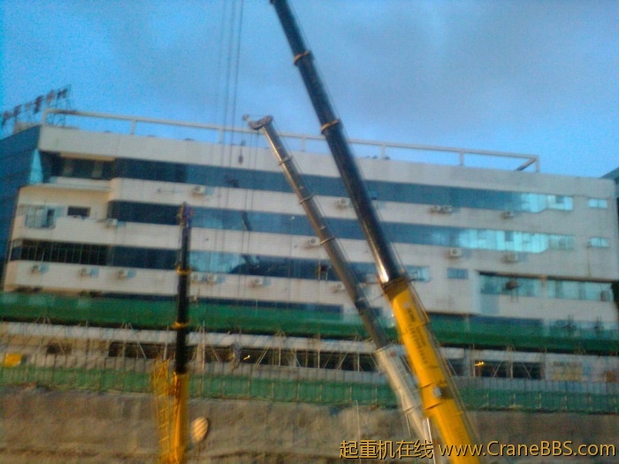

发表于 2011-6-19 20:43 | 显示全部楼层 |阅读模式
20110618841.jpg        20110618846.jpg             20110618849.jpg        20110618856.jpg       20110618860.jpg       20110618863.jpg       20110618866.jpg       20110618868.jpg    20110618878.jpg        20110618881.jpg

臂好似没怎变型吧,支腿呢

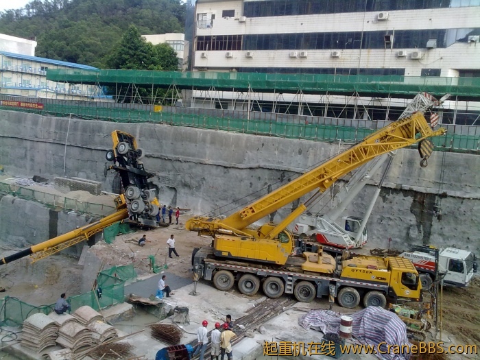

什么原因翻的..怎么翻得了的..好像地面都没有东西..开车的怎么这么不小心..车子都开得这么近了..往下放的话..他不会先放绳..快到地面再爬臂么..

    看你的说明就知道是生手了  下面的地面很平没必要吊那么高的   可以抬臂到下层的墙壁在收高上来   还有吊起来时车没动结果翻了  说明是收高了在抬臂的   而且是抬的太猛了  抖下巴车抖翻了
