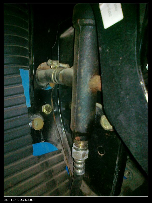

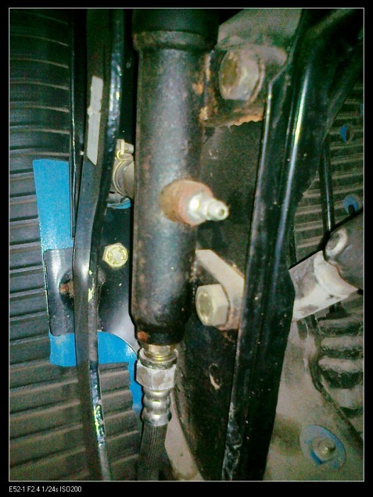

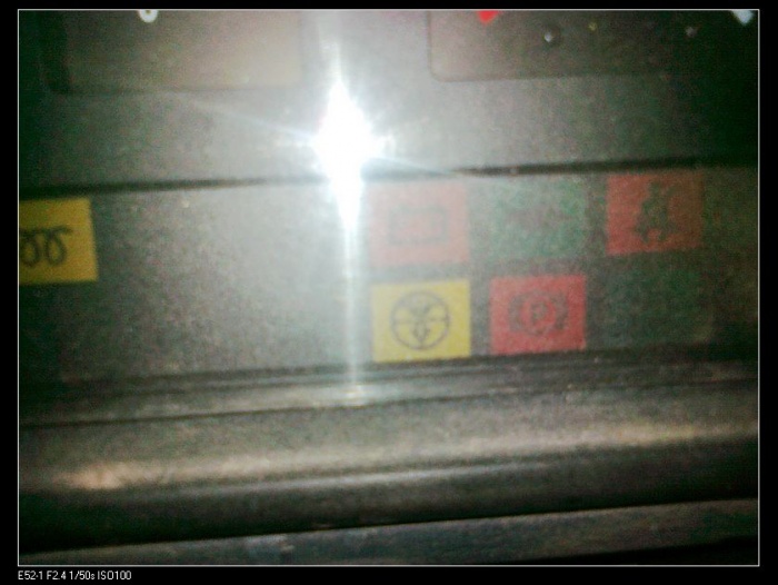

:handshake 离合器总磅 1月换了个新的 没用半年  有坏  了  NND 现在的质量 只包3个月  无语啊 还有仪表盘上 驻车灯左边的那个灯代表啥 说明书查了没有

{:3_46:} 我有一个灯一会亮一会不亮 这个灯表示的好像是后桥四驱

油水分离器有水要放水,有可能是下面的接线见水,等原因

是不是启动预热装置???

东风底盘离合器总泵,一般也就用半年,我车也是半年的时候换的。
那个灯是柴油水分离器,指示灯,水多灯就亮,放水就好了,还有下雨天灯也亮。

看得不是好清楚可能是油水分离器水多了   要不然就是空滤堵了要吹吹

左边的那个黄色两个圈的预热指示灯,下面的那个看不清楚

发表于 2011-6-26 20:42 | 显示全部楼层
离合总泵老坏,是因为你的活老多。:lol

回复 7# w000
    :lol 谢谢  明天放水  下雨天是亮的  不过一会就不亮了  那个油水分离器 和燃油滤清器  说明上12000公里换一次  我车刚跑12000出头 要换了 吧  还是油路不堵就不用换啊  我朋友3万多公里都没换过 这2样 还有现在车子起步好像没劲 (相对于新车时候)空滤 机油也经常换 啥个原因导致车子没紧啊

    经常进小村小巷 离合器是踩的比较多啊 :lol

那个指示灯表示该车的空气滤芯太脏了!!!该更换了!!!!
离合器总泵要用正归的刹车油且还要一个品牌的!!!!!

把分泵改成气推助力的。总泵就耐用了。开着也没那么累了。

手刹灯。可能是开关坏了
发表于 2011-6-26 21:40 | 显示全部楼层
你着个泵多少钱一个.?   我着边是45.

放水就好了,还有下雨天灯也亮。

回复 21# 宝贝
    :lol 没想到啊 哈哈咋仪表盘上没工作小时啊 只有历程路  被里程数忽悠了  赶紧换了 谢谢

回复 18# 我是来学技术的
    我这 45 说是质量算好的了 :lol

回复 15# 老司机
    空滤基本3个月换一次啊  都不耐脏啊 保养了
发表于 2011-6-27 19:28 | 显示全部楼层
16楼的主意不错,现在车的离合器,基本上都用空气助力泵了。

那就可能空滤过脏报警传感器有问题了!!

空滤指示灯堵了要吹吹

油水分离器,提示
发表于 2011-6-29 14:18 | 显示全部楼层
买原厂的,质量可能要好点,不要怕贵,这要不了多少钱的

空滤堵塞,要换滤芯

四楼说得对
发表于 2011-12-18 16:15 | 显示全部楼层
:victory:你的离合器带助力的吗?如果不带就容易坏 我的老长江改了助力分泵以后快两年了没坏过 还有要用好牌子的刹车油
