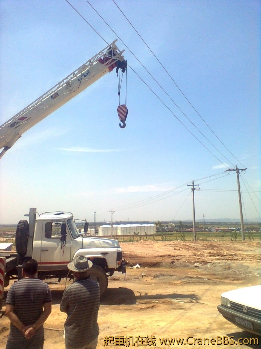

图像0559.jpg 新车3个月车主自己驾驶,收车时趴在1万V高压线上,四块垫木起火,司机没发现付干已触高压,误以为车辆问题,从上车操控室跳下,跑到下车驾驶室关总闸,可是脚刚上踏板 悲剧发生了.....太平间里是一具烧焦了的尸体,各位同行警钟再次敲响,为了您的家人,请提高警惕,远离危险。。

这是10KV,也就是1万伏,没错的。。
关于触碰后流过吊车的电流取决于你的垫木厚度、是否干燥,轮胎是否全离开地面,就是车与大地绝缘水平越好,你触电的几率越小,而且中国10KV大多都是中性点不接地方式,吊车触碰一根导线后就属于单相接地,变电站保护装置不会动作,所以吊车本身还是有电流通过,死者死于跨步电压。

这个你可以看看,解释的比较详细,专业。http://baike.baidu.com/view/106715.htm
通俗讲,比如高压线断线落地,你进入带电部位,电流会从你左脚经右脚流入大地(在你两脚之间形成电压),你就触电了,但是如果你单腿着地或者两脚并齐理论上不会触电。(国家电网安全工作规程规定,室内不得接近故障点4米内,室外不得接近故障点8米内,但是当然是越远越好)。
我又仔细看了看主帖,车主在下车即将登上车时触电的,也就是电流流过吊车---车主与吊车接触的腿或手---车主与地面接触的腿触电的。
楼上有位朋友说吊车腿子接地,说以车主在上车就不会触电,我认为是不接地的,因为垫的枕木绝缘。不管吊车接地与否。应该是他在上车时没有触碰到导体。
多说一点,中国10KV、110KV、220KV单相接地,变电站保护装置不会动作,如果相间短路或者两相接地变电站会在0.0几秒跳闸。
