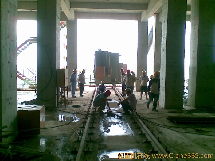

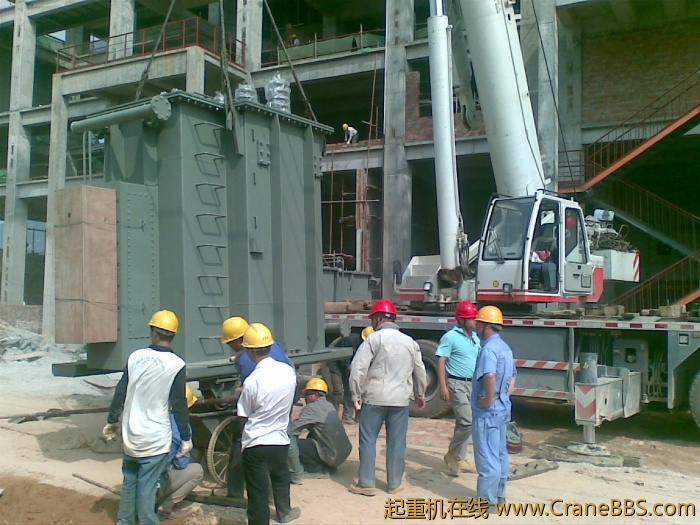

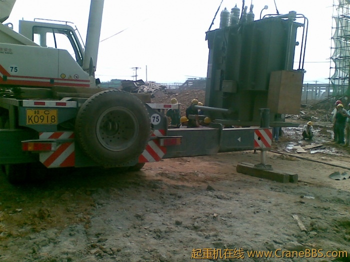

桂林吊车康密劳吊装变压器上图、、、、、、、

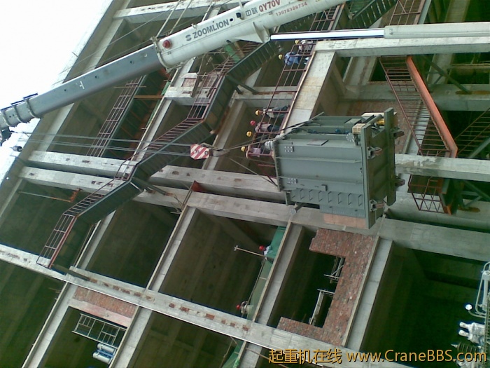

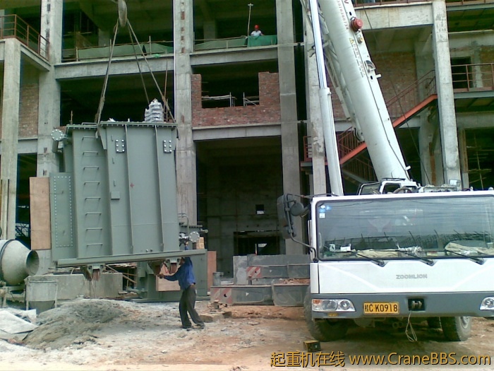

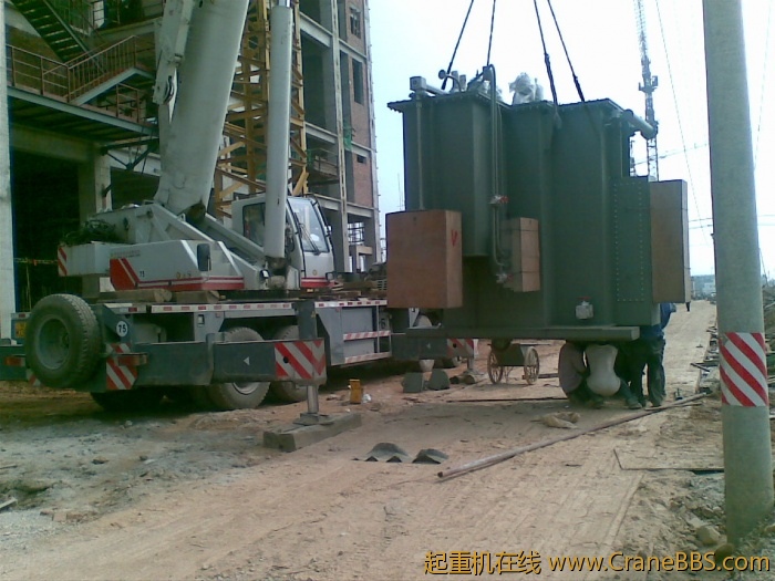

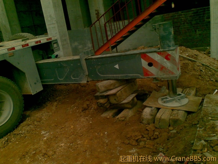

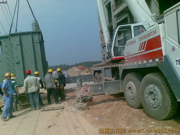

司机技术烂。帖钱也不请。这样的场地吊那么高铁板也不垫一张。倒下去就差那几秒了,轮胎也不回正位。

浦沅的后支腿太差劲了,车一支就是个弯的。我在近距离吊时候很少出全腿

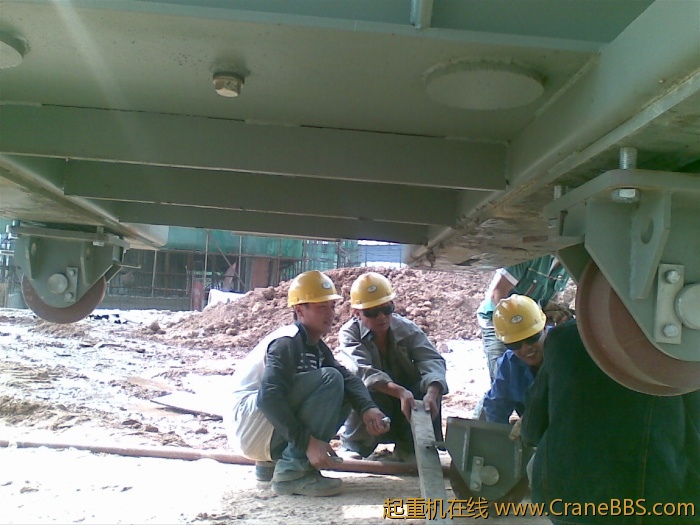

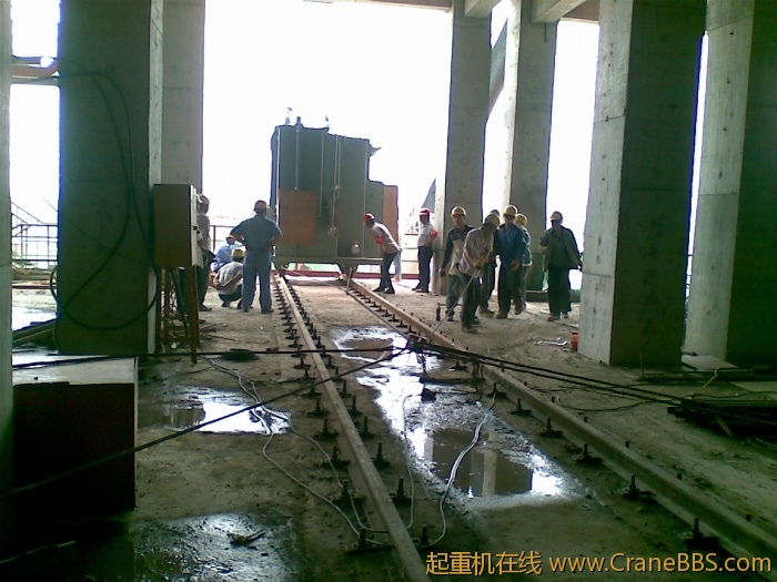

变压器多重啊 那轮子不错给力省力啊
发表于 2011-6-27 10:25 | 显示全部楼层

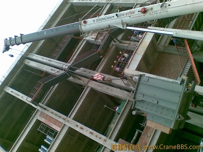

那么重的东西下面还那么多人!危险

下面还那么多人!危险

70T都买了也不在乎做4块像样的路基板啊,看着你的支腿我都揪心。。。。。。不行做2块了行啊,我的连16D都给他们配了2块1.5平方20厚的钢板。场地差时能垫下。安全第一

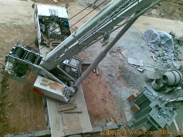

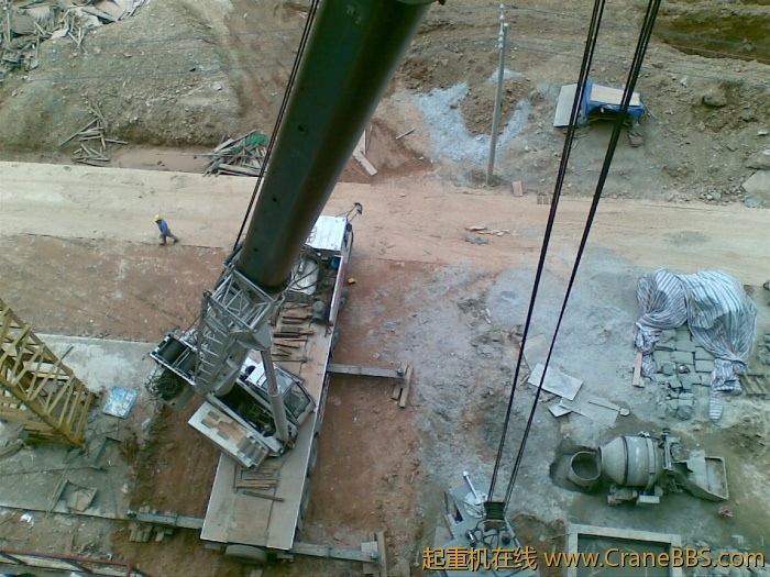

请问下好像私自加配重了吧

70吨 吊车就用 那么小的钢板??  我 25吨吊车用的都比这钢板大
我25吨车  干活  吊重 吊高  也比他木方打的多,
70吊车  最少 也要  18毫米厚的  1.5米X1.5米 的钢板 打腿啊, 何况吊这么高

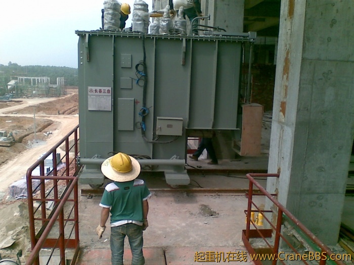

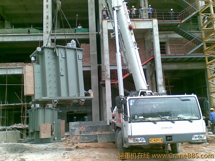

这个变压器 最少在 30吨以上

我的50k用1.5-、1.5米·、30毫米3块钢板

那轮子不错

他车上好像没有铁板啊
