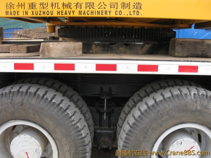

大家看看k5这样改的目的在哪

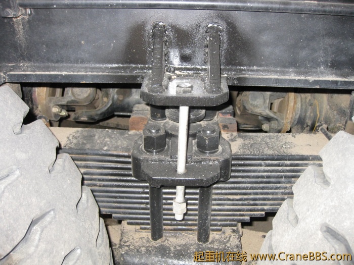

这容易明白啊 以前老款车有类似这功能的 徐工八吨不就是有吗 用来支车时可以把车桥提起 减少车桥钢板受力,好做法!

这容易明白啊 以前老款车有类似这功能的 徐工八吨不就是有吗 用来支车时可以把车桥提起 减少车桥钢板受力, ...

支腿支起来的时候..很明显中桥和后桥的高度是一高一低..这样做是让双桥在支腿的时候同时抬起来..个人理解..

{:3_54:}和8吨搂桥的钢丝绳作用应该一样,

    是这个意思。特别是第一块钢板卷爱上下多次用力容易断

防止钢板断裂

好办法,我正在受此困扰,天天断弓片固定螺丝!
发表于 2011-6-27 21:26 | 显示全部楼层
支车的时候 让 弹簧钢板不受力~!  弹簧钢板受力  容易翘腿~!

这样焊!会不会对大梁整体结构有影响?吊着轮胎离地能增加整车的稳定性,陷车时也能提高轮胎与地面的距离,便于垫木头什么的。

这样是在侧方吊的时间加点配重  稳定性高一点

是为了保护锁钢板螺丝的吧     27说的对  我也经常换那个螺丝  哎
