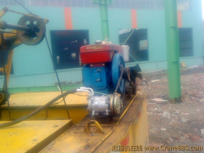

小8P带压缩机 就是噪声大了点 这几天我天天开
发表于 2011-7-2 20:17 | 显示全部楼层
回复 10# 沙滩
16C
16C

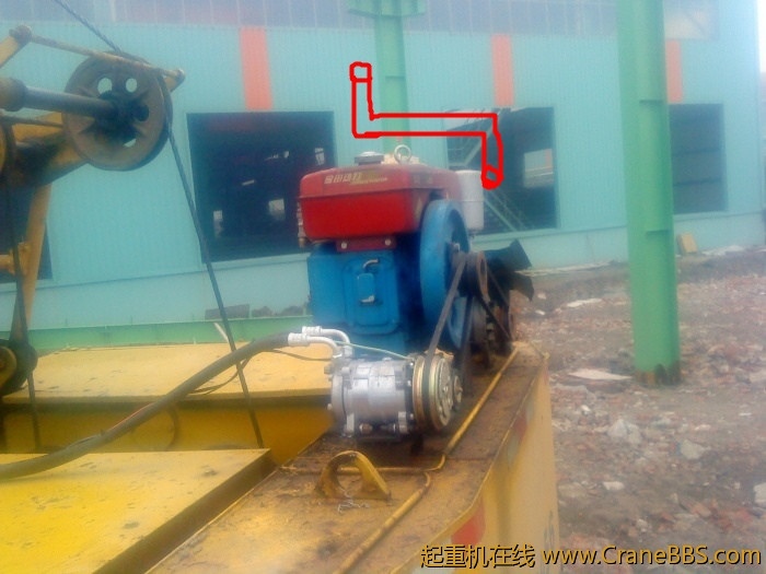

回复 11# 沙滩
    你说的噪音大,把消声器用管子加长,不就声音小了?
发表于 2011-7-2 20:25 | 显示全部楼层
回复 11# 沙滩
发表于 2011-7-2 20:30 | 显示全部楼层
有时间就去买个大点的消声器呵呵

是手摇还是电启动
发表于 2011-7-3 08:34 | 显示全部楼层
电启动
发表于 2011-7-3 09:11 | 显示全部楼层
:)这种小8P的噪音算小的了 有的165 175机子好大的噪音和振动力 要是哪里能搞到久保田的单缸压缩机组就好了那个东西噪音下
发表于 2011-7-3 15:55 | 显示全部楼层
手摇的  有点不方便:P     不过有总比冒有好
