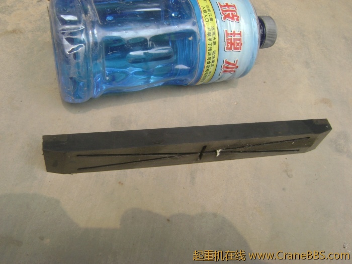

从徐工16吨大臂里掉下来的 干活影响大吗
发表于 2011-6-30 12:27 | 显示全部楼层 |阅读模式
这是哪里的滑块
这是哪里的滑块
 楼主| 发表于 2011-6-30 12:28 | 显示全部楼层
好像是尼龙的
发表于 2011-6-30 12:43 | 显示全部楼层
应该是二或三节臂尾部的上滑块,两个滑块掉了一个,建议抽臂。
发表于 2011-6-30 12:50 | 显示全部楼层

 楼主| 发表于 2011-6-30 13:12 | 显示全部楼层
回复 3# 特雷克斯
    掉的这个滑块没什么磨损    是不是平时也没有起到摩擦的作用呀
 楼主| 发表于 2011-6-30 13:14 | 显示全部楼层
不是侧边的   侧边是铁的
发表于 2011-6-30 13:25 | 显示全部楼层
要是里面磨损,有槽了,到时再装上就很容易磨损了,赶紧装上了...
发表于 2011-6-30 13:26 | 显示全部楼层
应该没什么影响

滑块
发表于 2011-6-30 16:13 | 显示全部楼层
出杆时用到的滑块
在杆头两节杆的中间
发表于 2011-6-30 17:11 | 显示全部楼层
滑块,鉴定完毕
发表于 2011-6-30 18:20 | 显示全部楼层
建议按上
发表于 2011-6-30 18:28 | 显示全部楼层
恭喜楼主,抽吊臂吧
发表于 2011-6-30 18:32 | 显示全部楼层
:L最好把滑块装回去。免得磨损严重
发表于 2011-6-30 19:11 | 显示全部楼层

发表于 2011-6-30 19:15 | 显示全部楼层
上滑块,建议装上。不装磨损严重,杆子全伸后易变形

发表于 2011-6-30 19:35 | 显示全部楼层
抽杆换滑块

发表于 2011-6-30 20:19 | 显示全部楼层
我这里的老车掉了,两块
发表于 2011-6-30 20:47 | 显示全部楼层
买一送二  恭喜了:lol
发表于 2011-6-30 21:08 | 显示全部楼层
这是臂头下面的滑块。不需要坼臂,就能安上
发表于 2011-6-30 21:10 | 显示全部楼层
最好把滑块装回去
发表于 2011-6-30 21:19 | 显示全部楼层
必须装上

看滑块没什么破损,估计上上滑块的档铁也脱了,建议装上,不然中长臂吊重受力不均影响吊臂严重!

发表于 2011-7-3 18:17 | 显示全部楼层
建议装上去   要不设计的时候要它做什么  是不    老老实实抽臂哦

如果抽臂那不是很麻烦吗。
