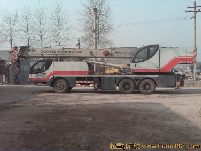

IMG00074-20100124-1129.jpg 我们的中联30V有时同时操作(起臂落绳)或者(起绳爬臂)绳子一停,大臂也不动了。。。变幅和伸缩臂都不能操作了。。。落下大勾或小勾就能操作了。请教SF们

我的浦沅车同时动作时候,杆子都不能扳倒头,扳倒头就只有一个动作。30V的样子蛮好看如果是四桥的就好了
发表于 2011-7-2 00:32 | 显示全部楼层
起保护了,接近开关重调……
安强制可以操纵!

 楼主| 发表于 2011-7-2 10:49 | 显示全部楼层
回复 17# 547722429
    限位不起作用了。操作室下面那个大小勾限位拆掉了。
 楼主| 发表于 2011-7-2 10:58 | 显示全部楼层
回复 17# 547722429
    还有个问题请教您:起大臂的压力小太慢了。爬大臂太快压力很高。可以调吗?
