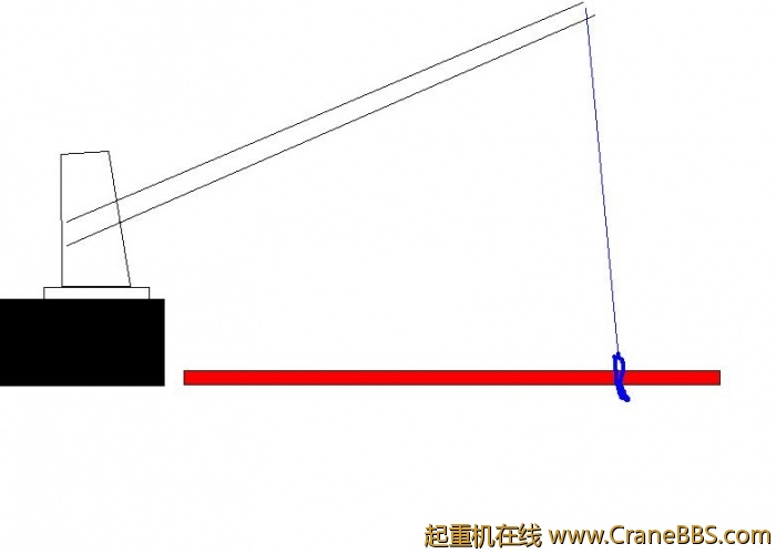

红颜色的电线杆,蓝颜色的 拉线 直接用变幅拉起来对吗

就你图上说的那方法就行,注意别把大臂打着就ok了!

你发的图, 直接抬臂 可以 拉起来  很轻松的 ~!
