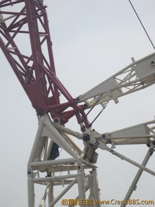

两个氮气缸的 电气控制原理?哪位高手解释

此裝置是防後傾裝置,如有電路裝置最多是被壓縮到一定程度,感應到,"TW"不能上

防后倾气缸,汽缸上有检测开关,检测后倾角度,在危险角度时力限器就自动报警了

是防后倾油缸吧,油缸收到一定程度就会报警(纯属个人观点)

塔臂防倾油气缸先加液压油然后充氮气并且接表看压力,要先排气,达到规定要求后上试验台压缩一定量后跟设计值比较,相差不大合格可以使用,跟弹簧是一样的,只是受力曲线要比弹簧好多了,只有一根连接传感器,压缩到最大量停止工作,算是保护措施。

那里面是油
