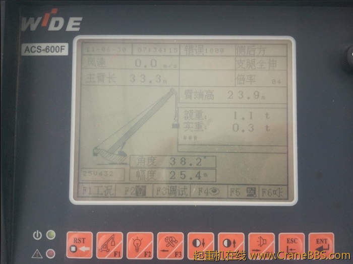

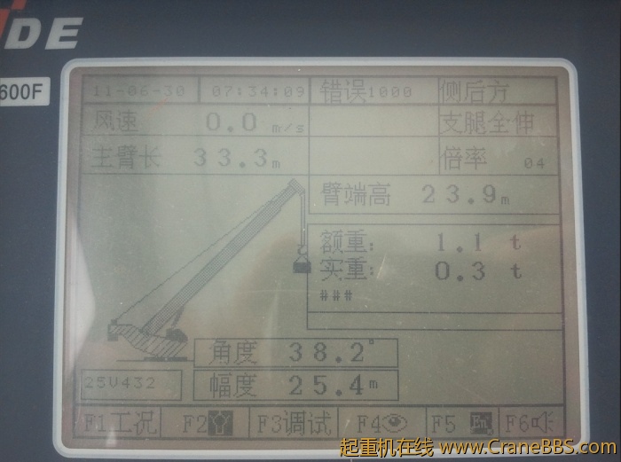

大家好。我家的中联25V的电脑傻了,原来的电脑线断了,把断的去掉以后,重新接上了,可是臂长不正确了,本来最多33.3米,可是现在显示不止33.3米了,我已经调过了,基本臂时10.5,最长的时候不对,能调好吗?现在出到33.3以上就显示错误了

我的也是中联25V  起初显示器花屏,那时还没过保,但是就差几天了,我把电脑拆下来,送到售后,售后给我换回来个旧的,装上之后长度不显示,后来又返厂,一共用了四个月的时间,最后终于电脑回来,还是那个旧的,我估计是他们返厂之后修了一下,售后来装上了,但是看看数值都动,就说好用了,等我吊重的时候,重量根本不对,有的时候不出臂就33.3米并显示错误1000.我自己也调试,调零或者调满,重量显示的总是不对,出现错误代码的时候,报警一个劲的叫,调零调满总是错误,,无奈了。

发图上来看看 怎么回事。。

要先调0,然后把吊臂伸到最长调满就可以了。。

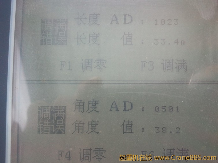

呵呵  给你们一个提示吧,是不是电脑长度变不了啊?(主要是查吊台电脑里面的模--数转换部分电路,是电脑接收到了模拟信号但是处理不了,一般是+12V没有电压输出)国产车的通病。不明白的请来电13719448989  林。希望可以对你有帮助。:victory:

回复 1# aaalidsboy001
    简单的,先在电脑上调一下,如果不行的话,把大臂全缩在拉线盒上面调一下,上面有个晓螺丝,一个人看着电脑显示屏一个人转东螺丝,把基准值调到400左右就可以了,然后在电脑上从新调一下就OK了

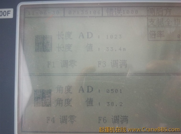

 楼主| 发表于 2011-7-9 08:33 | 显示全部楼层
回复 5# feng_ai_tt
    我调零可以,调满就错误
