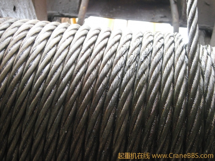

钢丝绳,装上了没几天,磨损有断丝的现象,是什么原因?
发表于 2011-7-8 22:09 | 显示全部楼层 |阅读模式
各位SF们 ,我想问下,16T,20B 的小勾钢丝绳,安装需要注意的问题
                  如果,钢丝绳,装上了没几天,磨损有断丝的现象,是什么原因?
                                        求解答,多谢

是不是卡滑轮了,怎么弄这样了

发表于 2011-7-8 22:27 | 显示全部楼层
我怀疑大臂上面有卡绳的地方!或者工作时由于工作场地的因素与外界物体摩擦!

发表于 2011-7-8 22:51 | 显示全部楼层
看看 是不是那个滑轮跳槽了,感觉油丝质量不是太好,是国标的吗

发表于 2011-7-8 23:23 | 显示全部楼层
象是钢丝绳相互挤压的效果!
:o不会是用麻心的吧?  大小勾都指定要用钢心绳的。 如果不是磨损超快。
而且,你的钢绳质量不好,每一条丝都是一样大小的。
看看原厂的每条丝大小的都不同。

发表于 2011-7-9 09:51 | 显示全部楼层
绳的问题,建议换钢芯防扭绳

发表于 2011-7-9 11:19 | 显示全部楼层
个方面原因吧, 绳子质量  卡出滑轮外,  或者吊装中与其他物体摩擦,

发表于 2011-7-9 15:17 | 显示全部楼层
如果你确定没有外界因素影响,那一定是质量不合格

发表于 2011-7-9 19:44 | 显示全部楼层
很明显,钢丝绳不对号。咬绳
发表于 2011-7-9 20:51 | 显示全部楼层
绳买太大了。槽不对。

发表于 2011-7-9 22:43 | 显示全部楼层
象是钢丝绳相互挤压原因

发表于 2011-7-21 22:02 | 显示全部楼层
徐工20B出厂的钢丝绳就是麻心的,nnd
发表于 2011-7-23 21:15 | 显示全部楼层
绳子选错了,用的是拉着桅杆的绳子吧?
发表于 2011-7-23 21:16 | 显示全部楼层
绳子选错了,用的是拉着桅杆的绳子吧?这种不适合弯曲的
