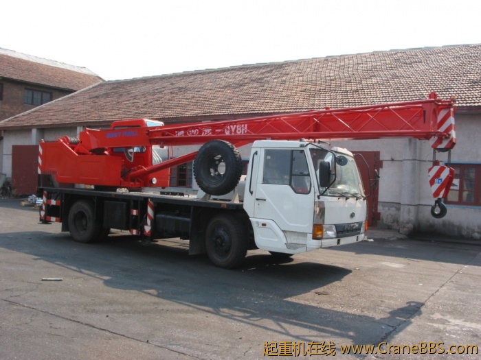

发表于 2011-7-11 17:57 | 显示全部楼层
回复 16# 毛毛毛毛
    浦沅8吨..全架的..两节臂..车重13吨多..
发表于 2011-7-11 18:12 | 显示全部楼层
回复 16# 毛毛毛毛
    浦沅8吨在里面呢..你自己找..听说这批车没产多少辆..全新要28万..02年的车..这车是我见过8吨国产中最好的一辆.. 201106191045.jpg

回复 21# 拜拜就拜拜
    QY8B?

回复 22# tea.woo
    http://www.cranebbs.com/bbs/thread-4383-1-1.html
因为是全架的..所以叫QY8H...不是QY8B...这是非常非常经典的一个车型..吊重能力非常牛...大臂好像是15米多..我最喜欢这8吨了..哎..问中联厂的人说还有没有这个车型..他们不造8吨了..

发表于 2011-7-12 10:51 | 显示全部楼层
回复 28# 拜拜就拜拜
    QY8H改涂过了?原厂是这个涂装:
