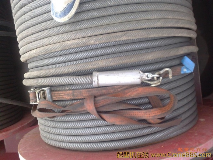

哪里可以做这种袋式绳头

这就是徐工车卷扬的缺点,要是有个压绳器不就不用这么麻烦吗!
发表于 2011-7-12 10:42 | 显示全部楼层
为什么非要这种呀
发表于 2011-7-12 10:56 | 显示全部楼层
弄这个是便于变换倍率吧?
发表于 2011-7-12 11:03 | 显示全部楼层
同意4楼的观点,上海有做这种绳头的
发表于 2011-7-12 11:30 | 显示全部楼层
{:3_53:}弄管子套上砸个也行就不是太好看,,效果差不多噢,,

发表于 2011-7-12 13:07 | 显示全部楼层
回复 2# 武汉伢
    它的优点远大于它的缺点,要是用楔套容易伤绳子,而且容易使绳头弯曲,不易于变换倍率时过绳,而且用这种绳头的固定方式容易安装,还能够保证强度,不易散股!
发表于 2011-7-12 14:41 | 显示全部楼层
这样的一个头子要好几千,,,
也是要人家公司的钢丝绳才会跟你烧这样的绳头吧?

好像要到XG厂做,8000一个头

回复 6# y527464778
    可不能这么说,这可不是说说用管子砸上就好了的
发表于 2011-7-12 20:37 | 显示全部楼层
我不知道你是哪的。但是要压这个头,估计要5000块钱、我们公司先前就压了一个.这是在我们青岛。
发表于 2011-7-12 21:02 | 显示全部楼层
随便砸一个。。看了好笑。。。这个单股都要求12吨。。。我们公司才压了个,26的绳,美国的头,比这个高级点,可以反复使用,头加胶加人工,总共1W8
发表于 2011-7-12 21:07 | 显示全部楼层
回复 6# y527464778
    砸什么啊,  我家车 买回来, 直接用电焊 把钢丝绳头 烧成一个疙瘩
倒倍率 也很方便,  好穿   没有毛头
发表于 2011-7-12 21:13 | 显示全部楼层
发表于 2011-7-12 21:20 | 显示全部楼层
我以前见过利勃海尔ltm1250上在用这种头,我看人家换倍率非常方便,关键钢丝绳也柔软
发表于 2011-7-12 21:45 | 显示全部楼层
找供电局电工  他们压电线就是这样弄的!

回复 2# 武汉伢
我记得30K5貌似就是这种绳头
发表于 2011-7-12 22:53 | 显示全部楼层
回复 7# schollbydl
    {:3_53:} 行啊,,不过就是扁了不好看,,不过换倍率很方便啊,,
发表于 2011-7-12 22:55 | 显示全部楼层
回复 20# TAOGE
    :lol 我是说小车 不是大车 ,不能一概而论 哈哈,
发表于 2011-7-12 22:57 | 显示全部楼层
回复 22# 深圳宝创吊装
    {:3_55:} 我是说小车怕钢丝绳头子散可个砸个,,可不是大车砸个,晕啊,,引起骚动啦,,哈哈,
发表于 2011-7-12 22:59 | 显示全部楼层
回复 23# berlaier
    {:3_53:} 其实套个管子焊了更好,, 焊成疙瘩 钩子碰一碰就散啦,,
武汉伢 发表于 2011-7-12 10:08 [url=http://www.cranebbs.com/bbs/images/common/back.gif]http://www.cranebbs.com/bbs/images/common/back.gif[/url]
    大哥,中联车也取消了压绳器,威风系列的全都没了。据说是有人的钢丝绳被压绳器磨断了,磨断了,磨断了....我靠,这种理由也有....
发表于 2011-7-15 18:52 | 显示全部楼层
看了以上的回复,我真的无语了,它的真正功能,作用没有一个说道的,是真不懂啊,还是没有见过啊。
