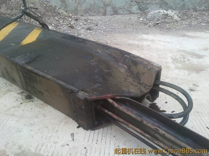

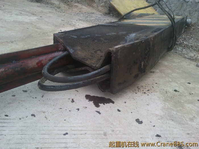

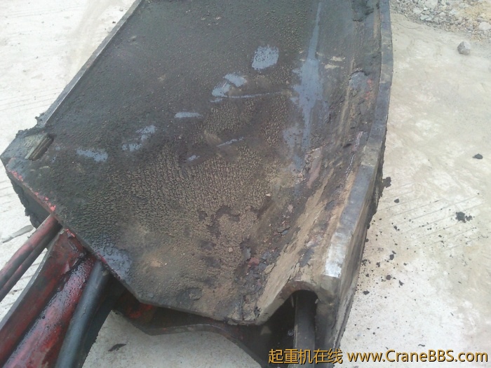

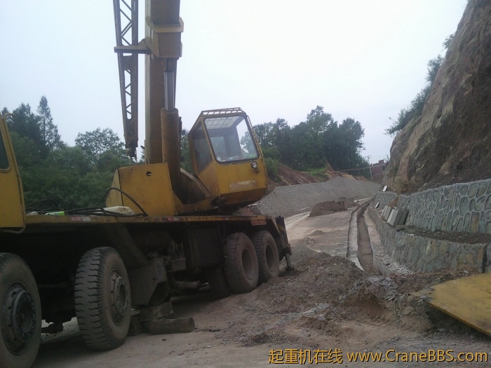

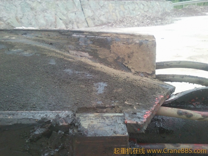

这是长江利勃海尔lt1040.今天维护钻井车过弯时候,路窄没法调头,在左前方作业,不料用力过大,把腿子压弯了。
请专业的SF过来看看,用什么材质的钢板加固。加固需要注意什么。

哪里弯了..就割了..然后再买好一点的钢板补上去..补口还要再加固..置于在里面加固还是外面加固..就看支腿本身收缩回去的空隙有没有挡到..没挡到就在外面..挡到就在里面..

LT1040支腿板是等强设计,看板厚就知道不是高强,建议重新制作,同厚度板用50公斤级就足矣。

 楼主| 发表于 2011-7-13 13:26 | 显示全部楼层
回复 14# btgs
    我感觉1040支腿做的有点苗条了。现在重新加工是不大可能了,因为地方小,明后天还要急着干活。

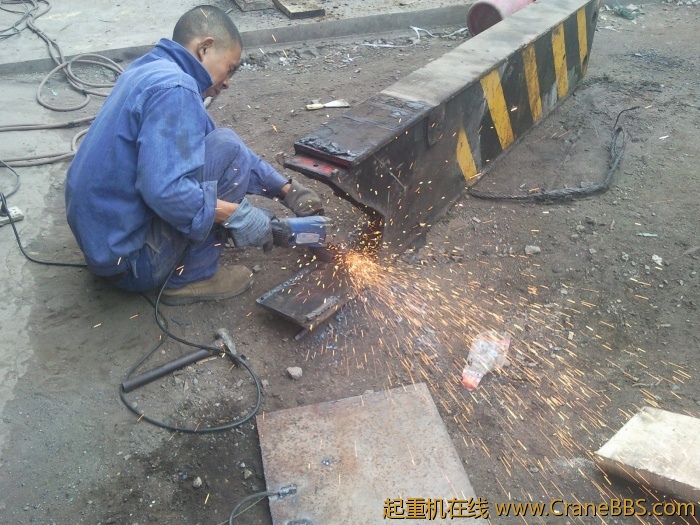

我现在想把原来受损的侧面钢板割下来,重新换上2快厚点的,然后下面的那块校正。就是不知道应该选用什么钢板。
钢材市场买到的普通钢板行不行。

    查过了,1040用的是590的板,也就是60公斤级的,强度级别是16Mn的两倍。如果用普通板,厚度要达到原来的2.5倍吧。原来设计一点问题都没有,只是上车稳定性太好,不折臂不翘腿那只有这样了,是超总要付出代价的。不要质疑LB的设计:lol

    对于利勃海尔我曾没怀疑过。估计那天超载百分之百以上了,车还没打平。八米幅度,重量有二十多吨吧。
听说这款车地盘很硬朗,也是试探性的试了一次.结果可能有点代价。不过证实了,这款车的其他部件的可靠性。
  今天能bt先生主动回帖,我感到很荣幸。  我对结构不懂,能给我解释下叫什么钢板吗?一般到什么地方去买。 我们这钢材市场只听说锰钢和碳钢。望赐教!!
发表于 2011-7-14 10:28 | 显示全部楼层
所谓锰钢就是16Mn,以现在的标准来看强度级别很低,也就35公斤级吧,如果没有条件买到高强钢也可以用,加厚就可以,毕竟腿部可以忽略重量。

   照你这么说,我用的普通钢板根本不可能了。 这里锰钢板都不好找。加厚太多也不行,里面有伸缩油缸。
发表于 2011-7-14 13:22 | 显示全部楼层
作为临时处理,用普通板加厚也可以,厚度是原来的两倍左右

现在割成这样了,就是没有强度相当的钢板。
