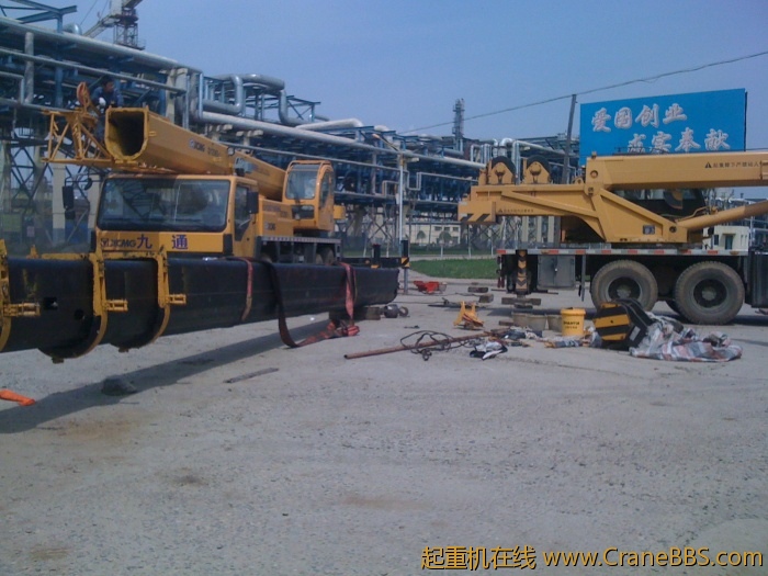

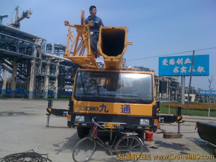

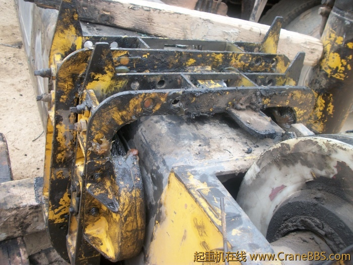

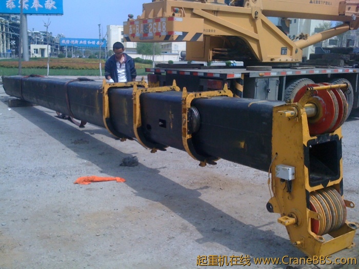

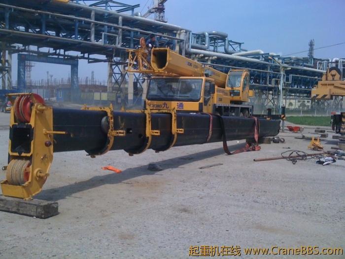

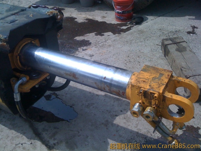

托拉绳掉曹,必须这样修,这是我在工地看到的,
上图参考,

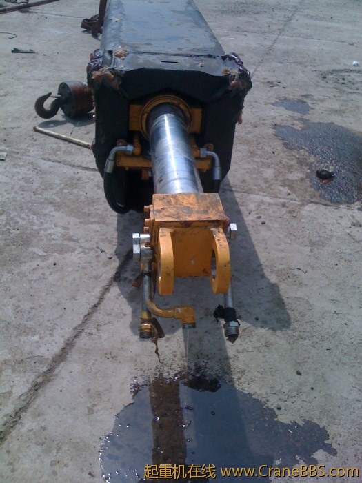

 楼主| 发表于 2011-7-14 11:37 | 显示全部楼层
回复 25# 一针见血
发表于 2011-7-14 12:13 | 显示全部楼层

开成这样也是要技术的!:lol

细拉索掉道,带载伸缩,要拔臂换下缸细拉索,一天能换好。

    也是跟楼主说的一样,第5节有30公分收不回来,把大臂全抽出来了,里面绳排绞乱了

100_0271.JPG 我这SF拍的,装好的大臂
