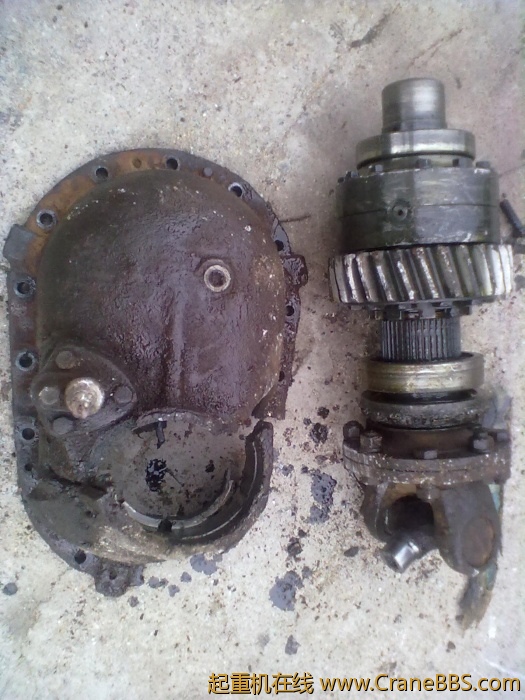

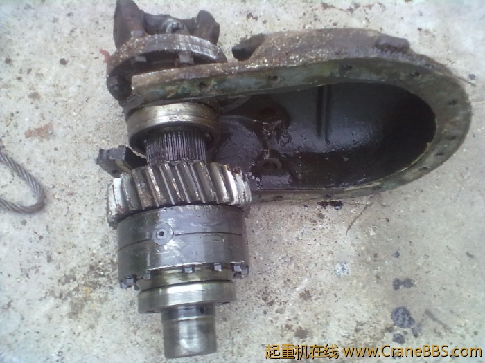

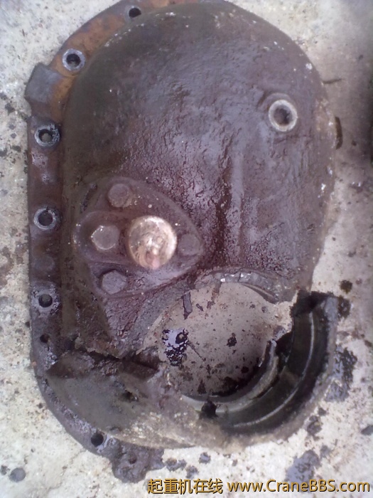

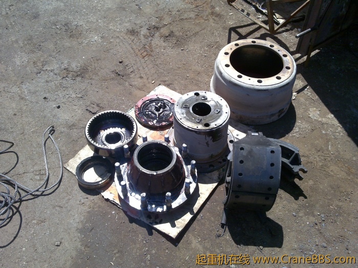

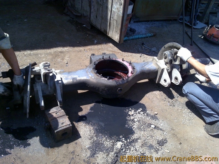

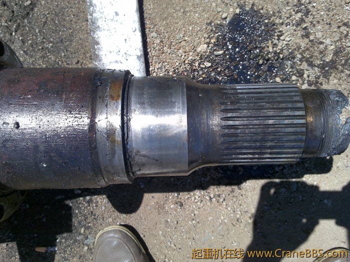

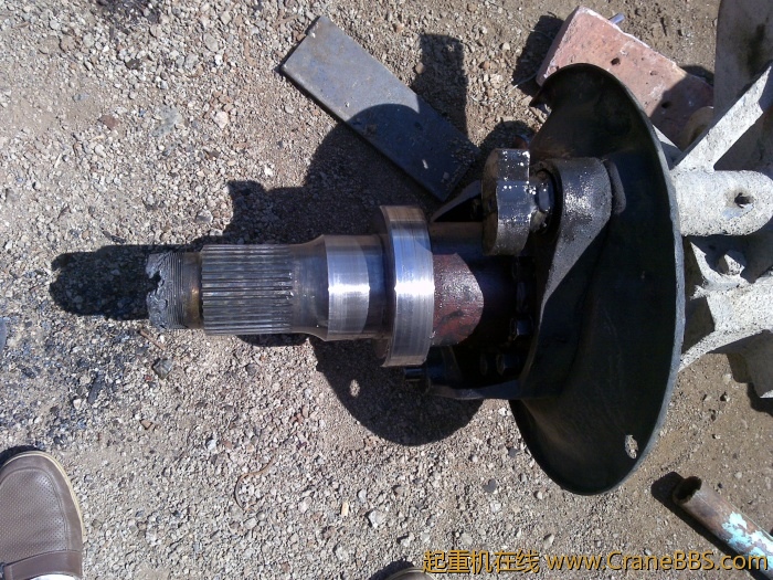

哪位SF知道这是什么后桥尾牙 20110710523.jpg 20110710522.jpg 20110710524.jpg 20110710525.jpg

回复 1# 长江小8
是不是重庆大江桥,带轮减不,老东西,不好找,原来有一个12B,差点被折磨死

发表于 2011-7-15 07:01 | 显示全部楼层
这个应该是奔驰桥

发表于 2011-7-15 15:31 | 显示全部楼层
2.3桥差速齿轮

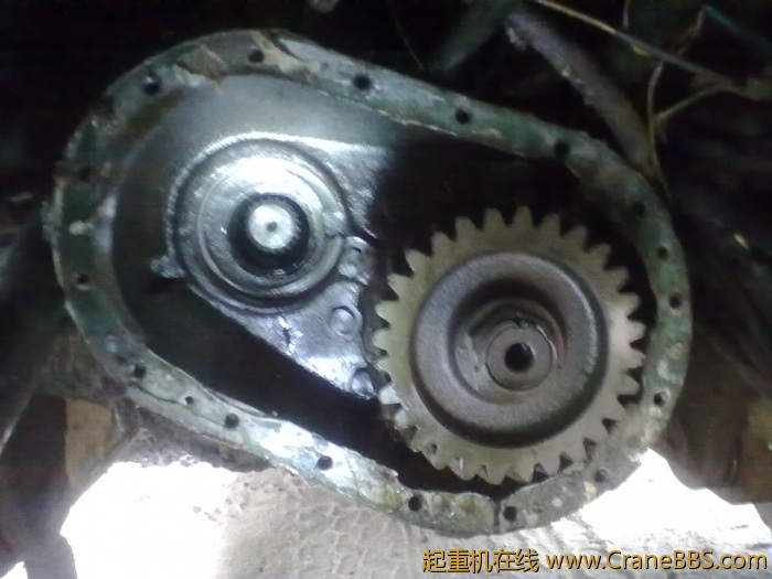

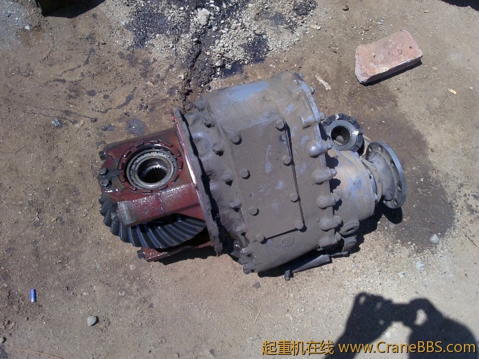

changjiliyang 发表于 2011-7-15 17:11 [url=http://www.cranebbs.com/bbs/images/common/back.gif]http://www.cranebbs.com/bbs/images/common/back.gif[/url]
  配件己买到。价格相对合理   Hq4p_20103241237434546394.jpg Mz4y_2010351133144159477.jpg Jx0o_20103241245254592595.jpg
发表于 2011-7-17 22:12 | 显示全部楼层

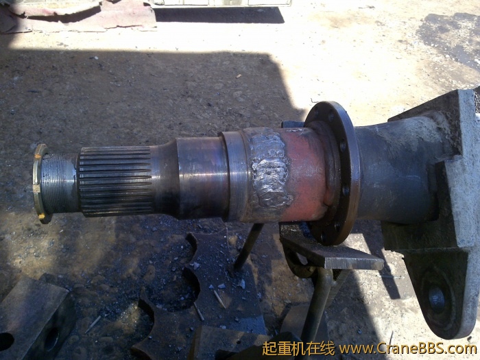

回复 26# 长江小8
    能买到还不错,我的浦沅65桥壳最外面固定锁帽的丝扣滑丝了,本来想换桥壳就死活买不到。美驰222D这个型号的桥早没有了,最后没有办法把轴头那里割掉重新焊接车床加工丝扣
