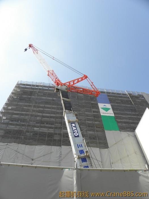

17180.jpg 图中koto超起是改装的吗??

看起来吨位不大,应该是改装的
发表于 2011-7-15 15:21 | 显示全部楼层
应该是固定副臂吧

三瓶重機建設のNK-1200Ⅱ。
加藤120吨吊车,
谁告诉你这个装置是超起呀?^_^。
这是副杆的变幅装置。

这叫塔式工况

固定臂是他是工况吗?

在日本,拥有塔臂工况的最小吨位是80t

副壁变幅,可能是大钩卷扬机带动的吧、

在日本,拥有塔臂工况的最小吨位是80t
COLES 发表于 2011-7-15 19:54 [url=http://www.cranebbs.com/bbs/images/common/back.gif]http://www.cranebbs.com/bbs/images/common/back.gif[/url]
   我见过KATO20吨的小吊都有

回复 10# 升臂下降
    副臂可以变幅的才叫塔式工况。
