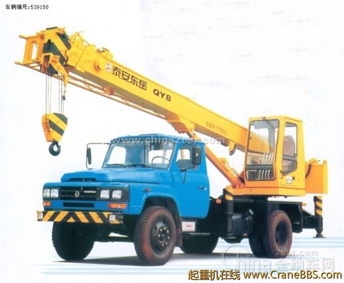

我们这边冷的时候零下30多 怎么换液压油啊 有人说换航空油 那能买到啊 谁有联系方法 最好是齐齐哈尔的 太远承受不了

    哪都有卖航空油的,齐市一定有

到冬天把液压箱的滤芯拆掉,改排气管。把排气管加长对着液压箱吹。等你到干活的地方的时候液压油也热了、在东北干活之前要用喷灯烤主泵和液压箱的进油口就可以了,我在新疆都是这样的做的。注意到十月份后全车就不要打黄油了,否则会很麻烦

冬天用﹕一10航空液压油或者46号低疑液压油,不过适应冬天用的液压都比较贵。我们单位领用的一10航空液压油200升的一桶六千块钱。我估计市场价一桶也要四、五千吧。

我换了,HV-32号的昆仑的,3000元
