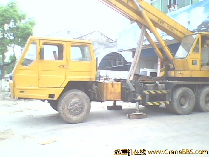

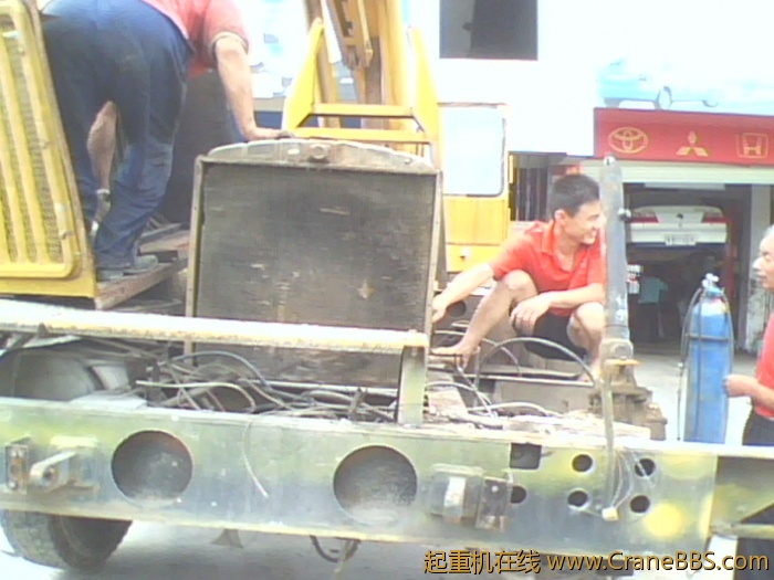

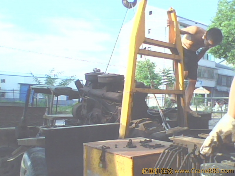

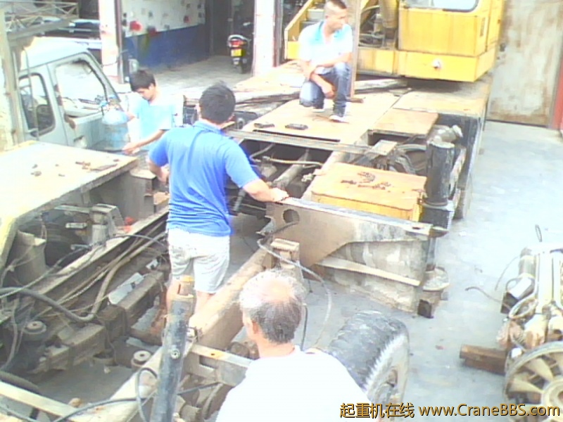

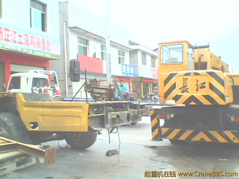

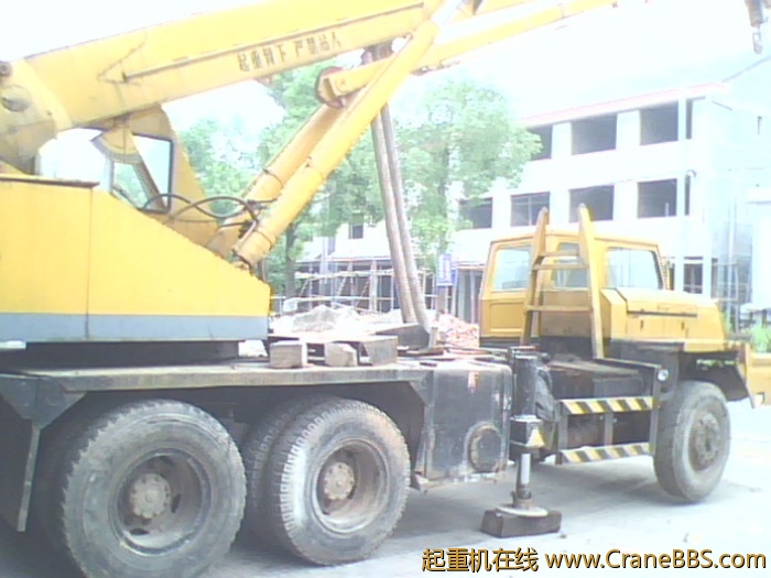

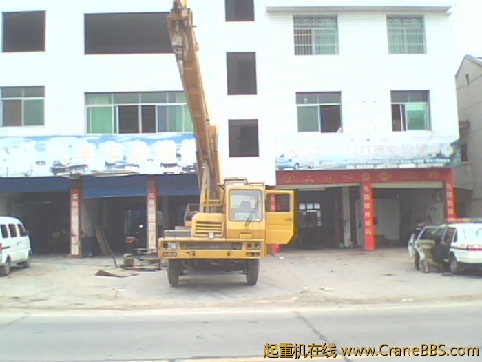

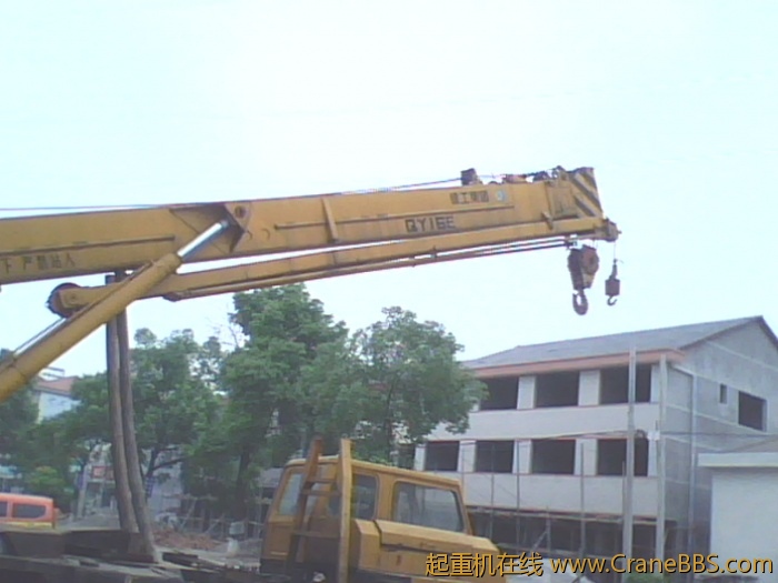

:) 今年生意惨淡 新着没事干老本行 修车 我一个修桥的朋友去年买了个老古董 老是坏 配件买不到 加工的又不耐用 他看到我的长江小8 改的不错 让我也给 他的徐工16E也改一下 现在新车16D他怎么叫16E? 今天动工(拆)

 楼主| 发表于 2011-7-16 07:56 | 显示全部楼层

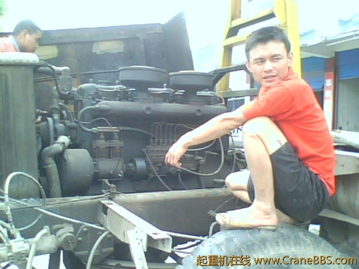

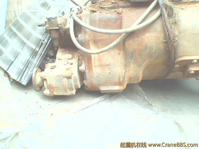

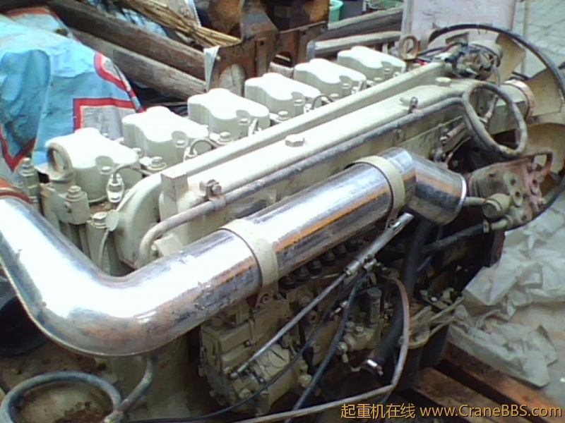

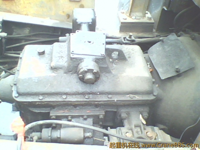

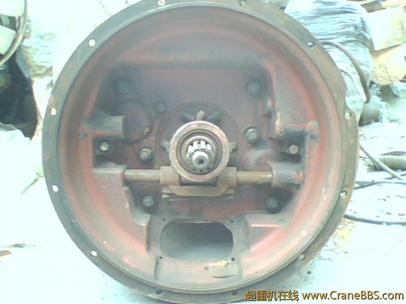

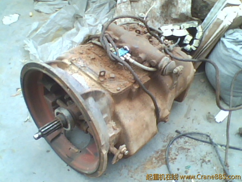

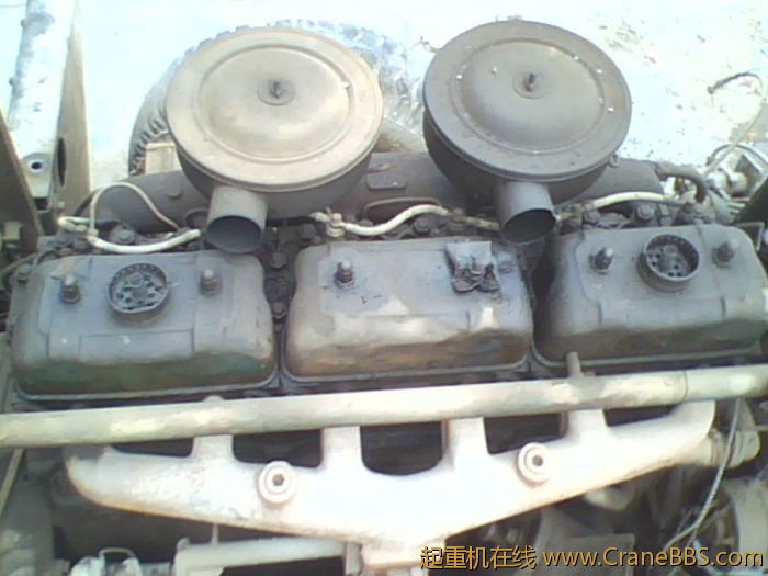

早已停产的变速箱
早已停产的变速箱

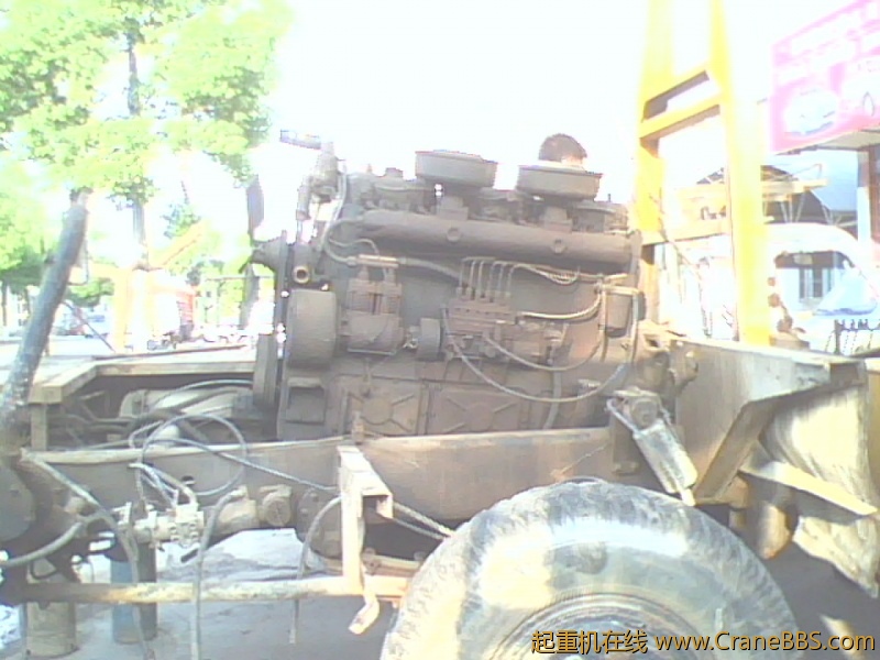

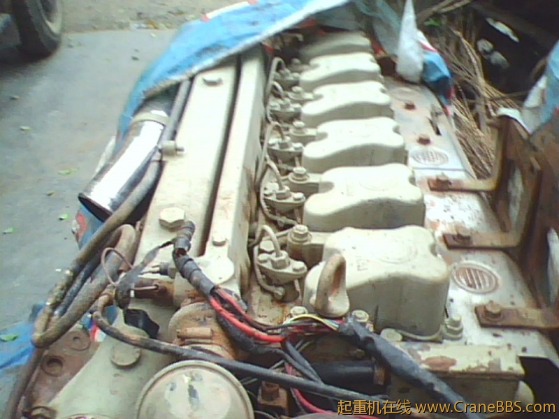

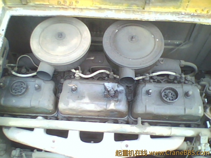

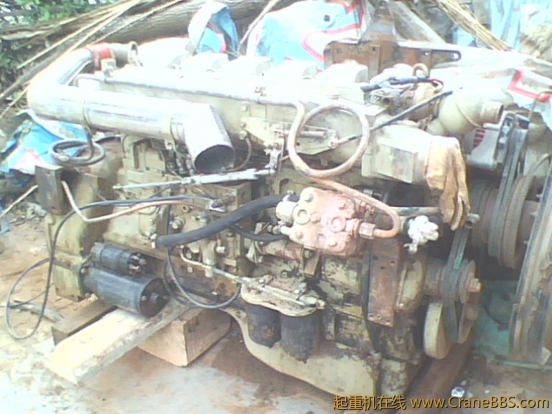

发动机舱
发动机舱

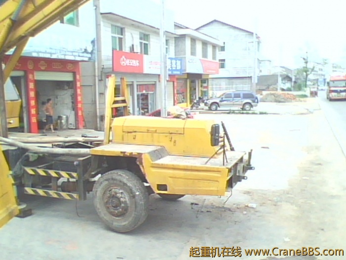

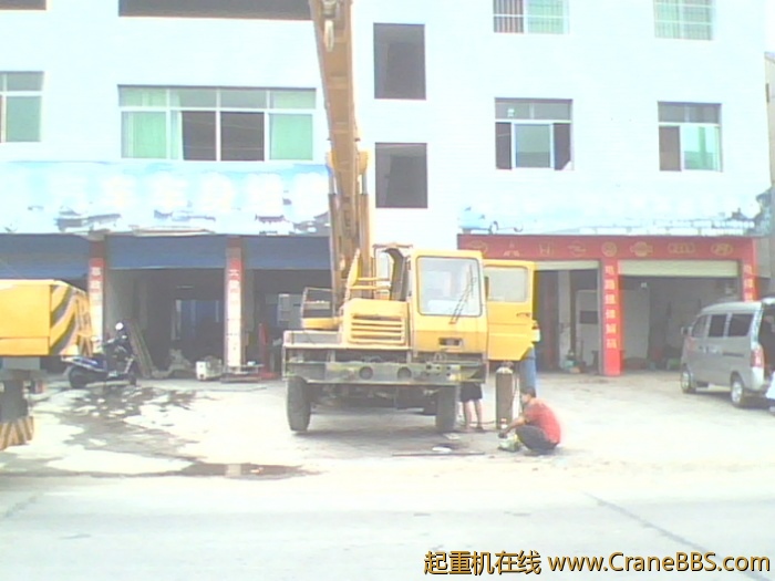

整车外观
整车外观

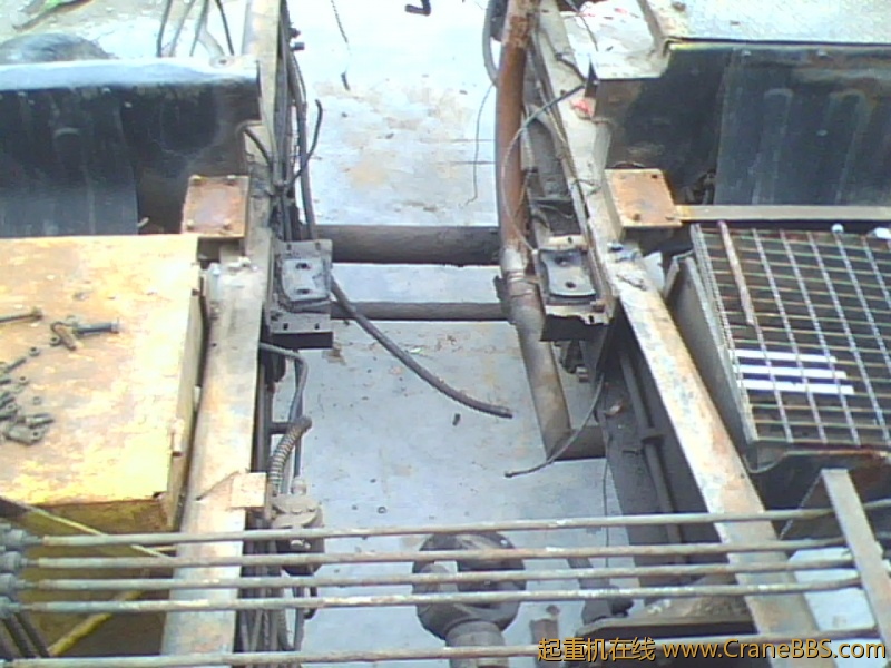

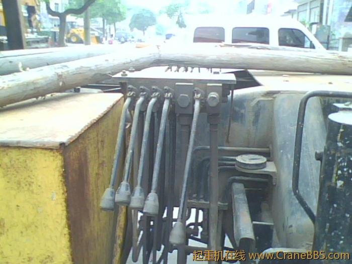

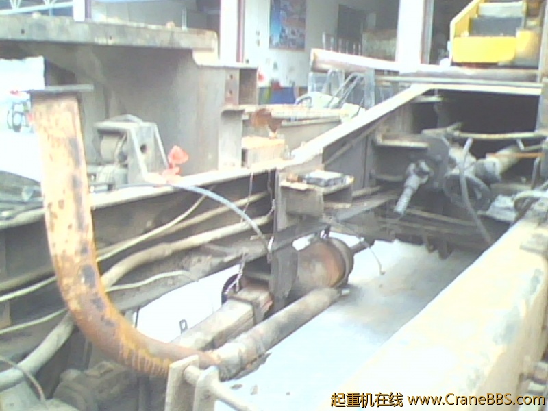

5个杆子
5个杆子

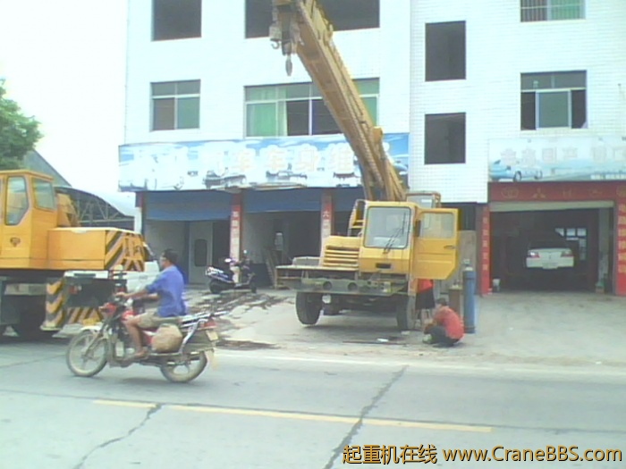

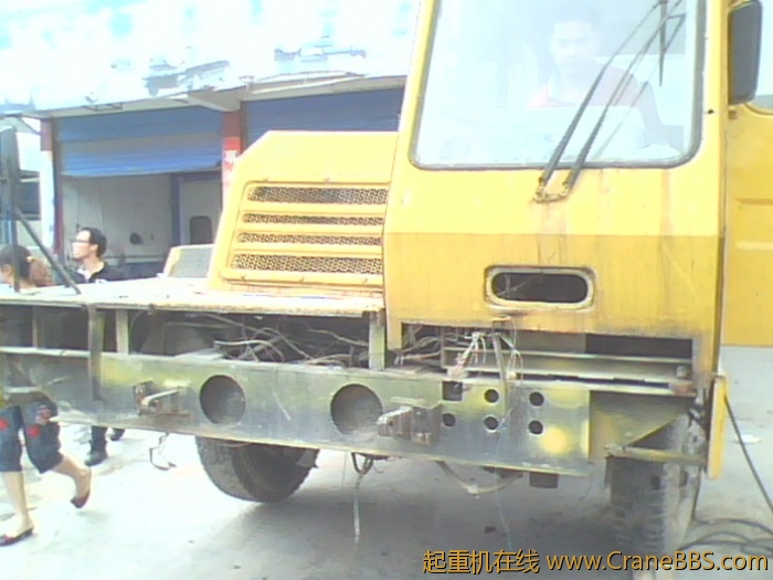

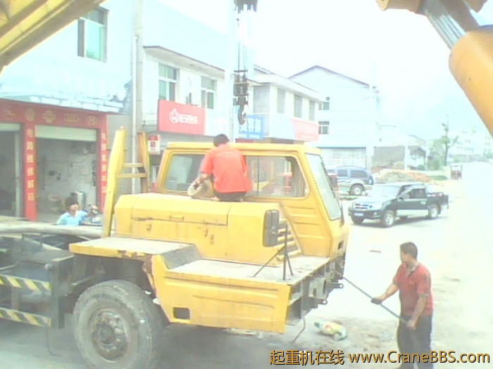

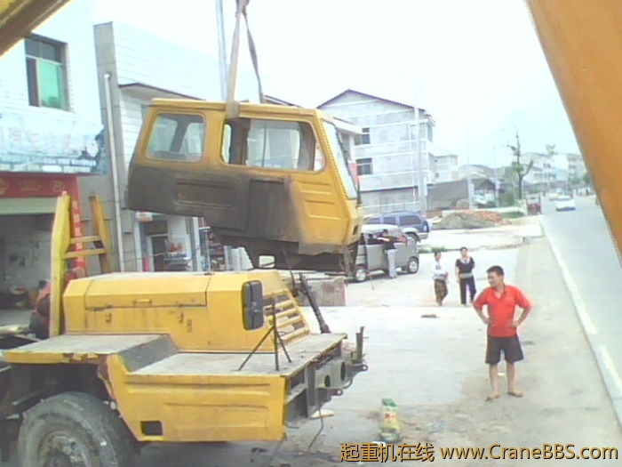

驾驶楼拆掉
驾驶楼拆掉

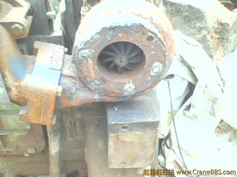

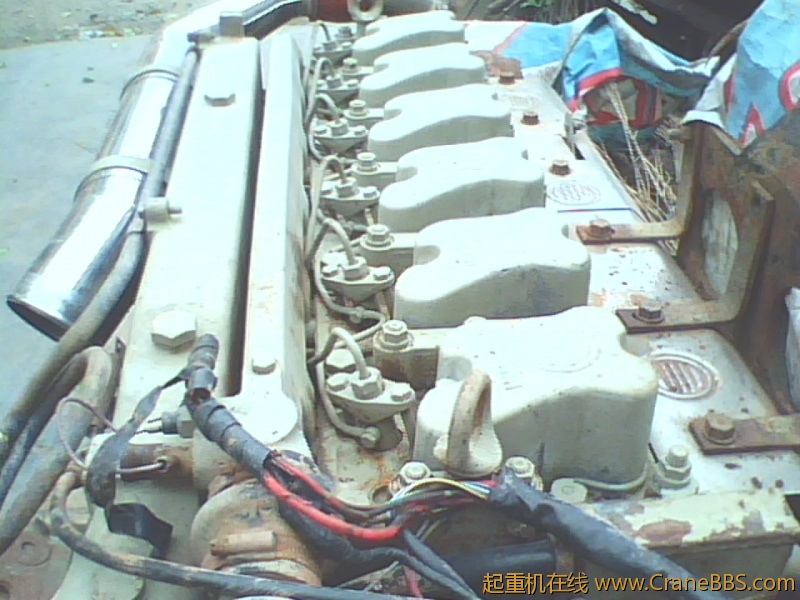

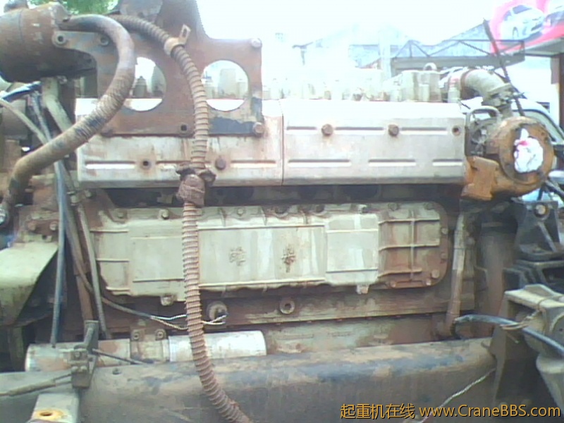

拆掉著名的大烟机头
拆掉著名的大烟机头
 楼主| 发表于 2011-7-16 08:03 | 显示全部楼层

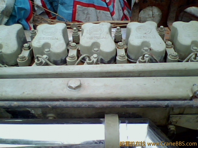

:)改早方面 发动机换掉 变速箱改掉 助力方向改成重汽后八轮的 液压蛮好的稍加改造 加个液压散热器 修桥避免不了长时间工作 液压一热动作就不行了 那老发动机油耗高 烟子大 工作人员都喊流眼泪呛死了 冷天早上发动机本看不见车 准备上一台D6114或潍柴W615

传说中的6135。大口大口的喝油!

回复 4# 志诚吊装
    我开过这车冒烟这里深表同情,但你说油耗大应该是泵子和喷油嘴的事,这机器是航柴6130,要比上柴还有省油!

是上柴6135吧也就是老黄河车上的发动机

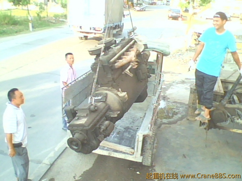

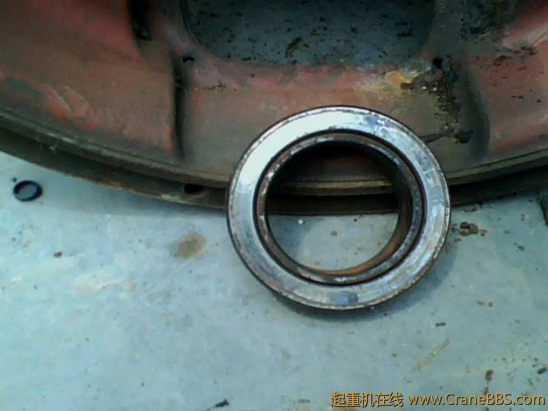

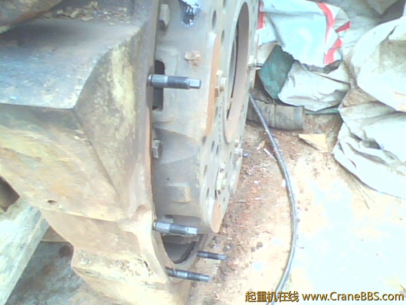

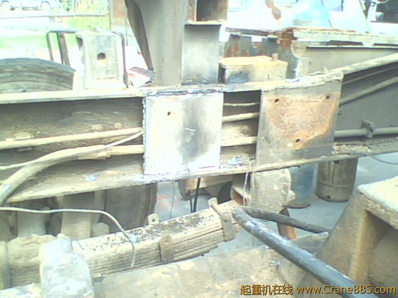

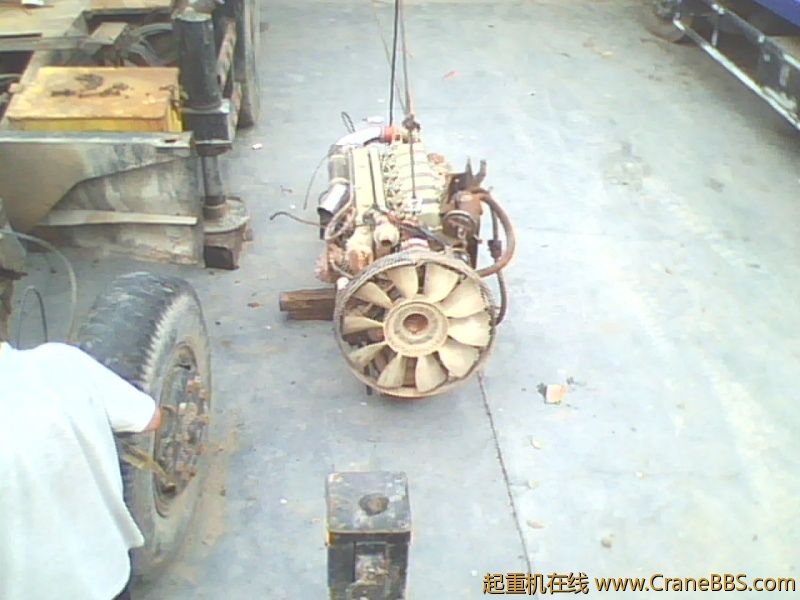

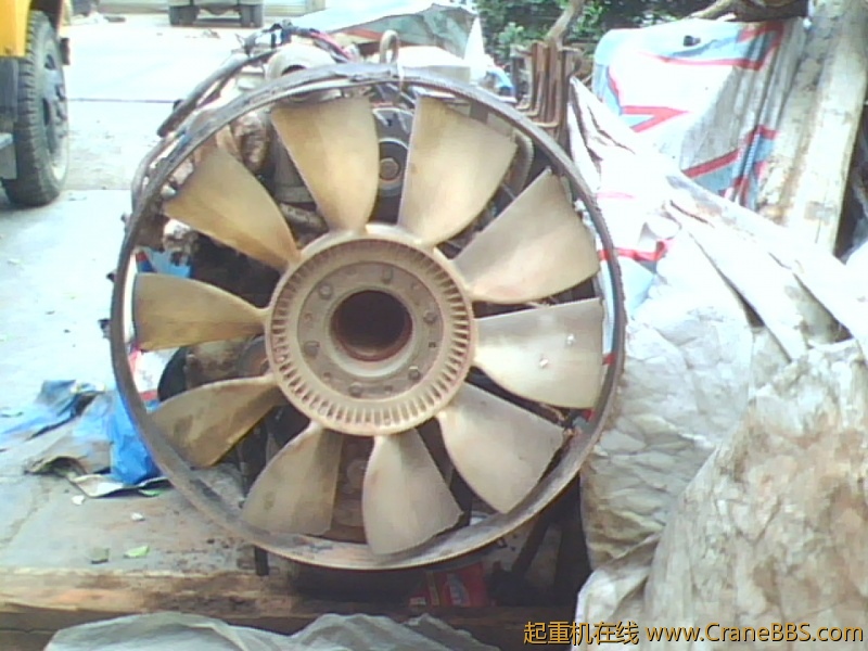

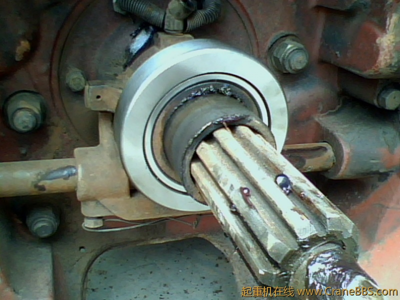

IMG0819A.jpg IMG0820A.jpg IMG0821A.jpg IMG0825A.jpg IMG0826A.jpg IMG0828A.jpg IMG0829A.jpg IMG0830A.jpg IMG0831A.jpg IMG0832A.jpg IMG0833A.jpg IMG0834A.jpg IMG0835A.jpg IMG0836A.jpg IMG0837A.jpg IMG0838A.jpg IMG0854A.jpg IMG0855A.jpg IMG0857A.jpg IMG0858A.jpg IMG0859A.jpg IMG0861A.jpg IMG0863A.jpg :)这几天比较忙 先是把6135大烟发动机拆下来卖了废铁 接着又保养检查买来的潍柴发动机换了分离轴承 今天终于把机脚位置搞好了 接下来还有好多细节小工程要弄 一个字 累:L 买的旧的变速箱都比我的K5-I的好又干净
