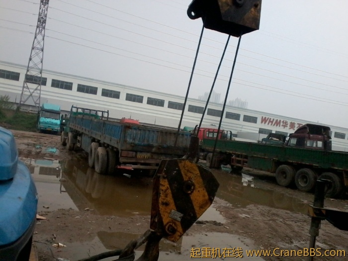

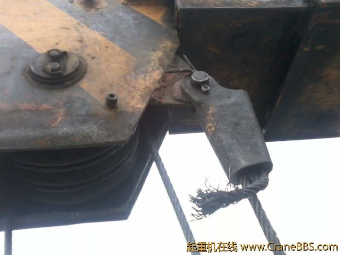

    在如今这个油价天天涨吊费天天掉的年代想混口饭也是很难的

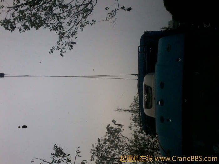

我仔细考虑了下!小8很少吊到重活!8吨/6倍率=1.3
1.3×3=3.9够用了!所以趁这个机会!俺决定把我的小8做个3倍率!
 楼主| 发表于 2011-7-17 10:14 | 显示全部楼层
回复 2# 一只小小猫
    钢丝绳上面有点劲老是转!多放2次就OK了!

发表于 2011-7-17 11:32 | 显示全部楼层
单倍容易乱绳.

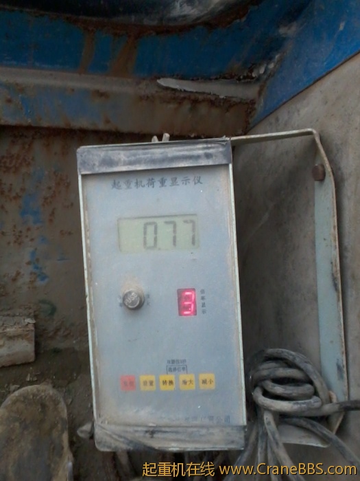

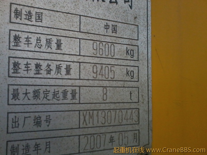

蚌埠老车哇 怎么还有称重的啊  改装的哇 看起来  07年的车 赚大了哇 大老板了哈哈
 楼主| 发表于 2011-7-17 16:37 | 显示全部楼层
回复 8# 毛毛毛毛
    出厂自带的称啊!还挺准的!

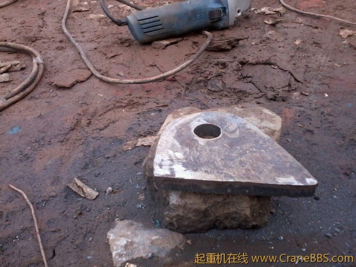

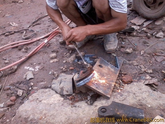

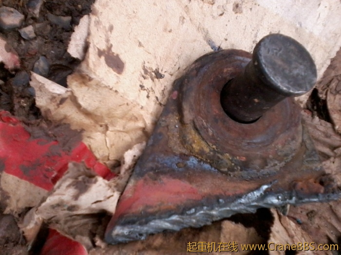

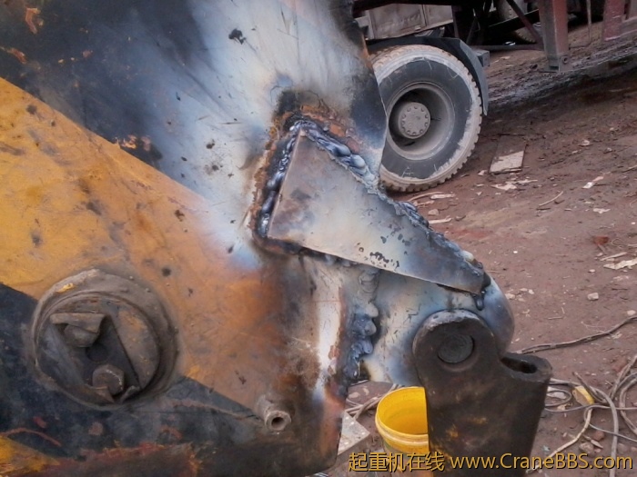

回复 1# 一只小小猫
    我靠, 怎么会有这样的问题啊, 我回去也把我车 检查一下, 那个 耳朵 是 铆焊在  大臂头子里面的啊,一般不会断
你的车是  蚌埠车吧 , 看大臂头子 我就看出来了, 跟我的 8吨一样的, 我的是 99年的车

回复 15# berlaier
    蚌埠的就会断的啊 我以前开的 也断过 自己加固了下 就在臂头端的

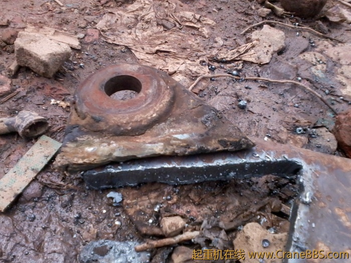

发表于 2011-7-19 08:40 | 显示全部楼层
好象是切下来的啊 ,不象自然断裂

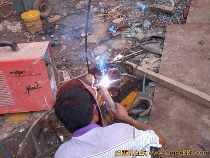

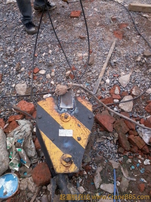

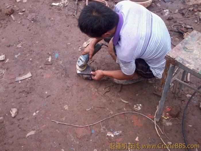

回复 14# berlaier
    新车一回来没几天我都发现了!都补焊了一次了!车不是没保养!只不过没时间给车做油漆!!!
