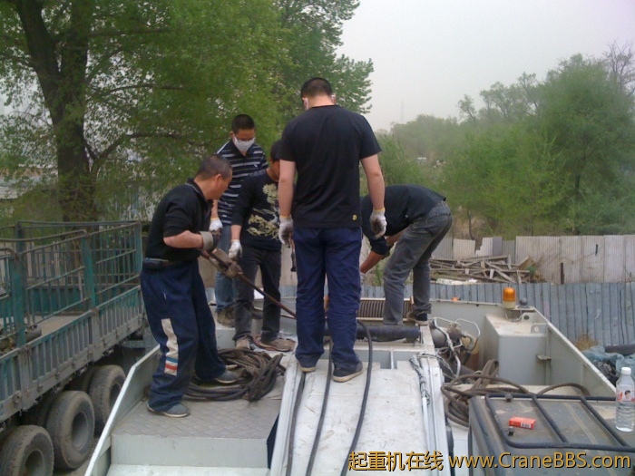

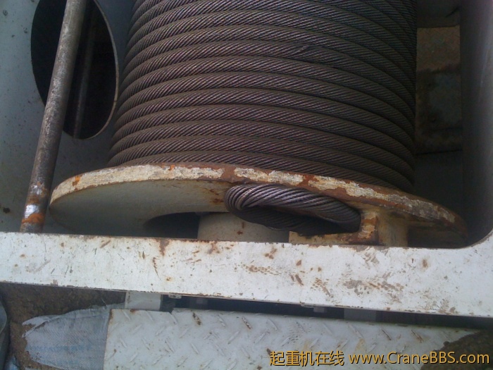

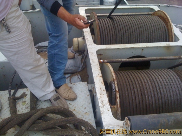

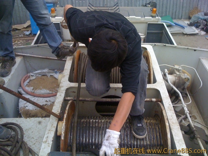

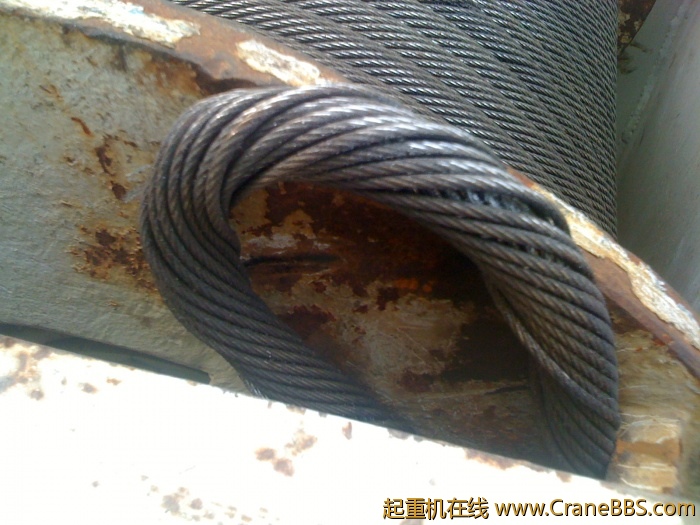

今天放小勾时,听到卷扬机有响声,一查邵铁丢了,
前两个月长春售后给换钢丝绳,怎么能发生这样现象,
 楼主| 发表于 2011-7-17 11:57 | 显示全部楼层
德刚哥 发表于 2011-7-17 11:41 [url=http://www.cranebbs.com/bbs/images/common/back.gif]http://www.cranebbs.com/bbs/images/common/back.gif[/url]

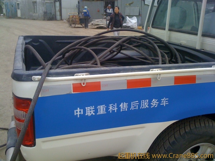

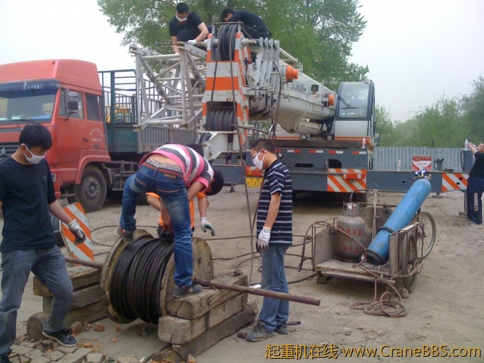

5月12日长春售后给换钢丝绳,才2个月就发生这样事   ,,,,,,,,,,,,

 楼主| 发表于 2011-7-17 13:03 | 显示全部楼层
车子这么新就要换绳 了..
拜拜就拜拜 发表于 2011-7-17 12:06 [url=http://www.cranebbs.com/bbs/images/common/back.gif]http://www.cranebbs.com/bbs/images/common/back.gif[/url]
    巻桶有问题,把钢丝绳搅坏,厂家给免费换的

 楼主| 发表于 2011-7-17 13:12 | 显示全部楼层
    绳头松了

发表于 2011-7-17 19:30 | 显示全部楼层
自己做一个,大头钻一个孔两边磨个槽,用铁丝绑上,就OK了:victory:
这东西丢了 很危险的
发表于 2011-7-17 19:31 | 显示全部楼层
自已做的比原厂的好,很简单的
发表于 2011-7-17 19:38 | 显示全部楼层
上工地用气割自己吹个
简单的很
发表于 2011-7-17 19:39 | 显示全部楼层
只要卷桶上钢丝有一槽就是没那东西也没问题
