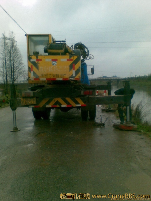

发表于 2011-7-22 12:38 | 显示全部楼层
楼主用的我的图啊 那是我以前开的蚌埠8吨啊 看着眼熟啊
发表于 2011-7-22 13:36 | 显示全部楼层
哈哈。。毛哥着都发现了
