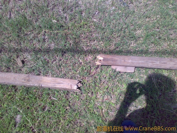

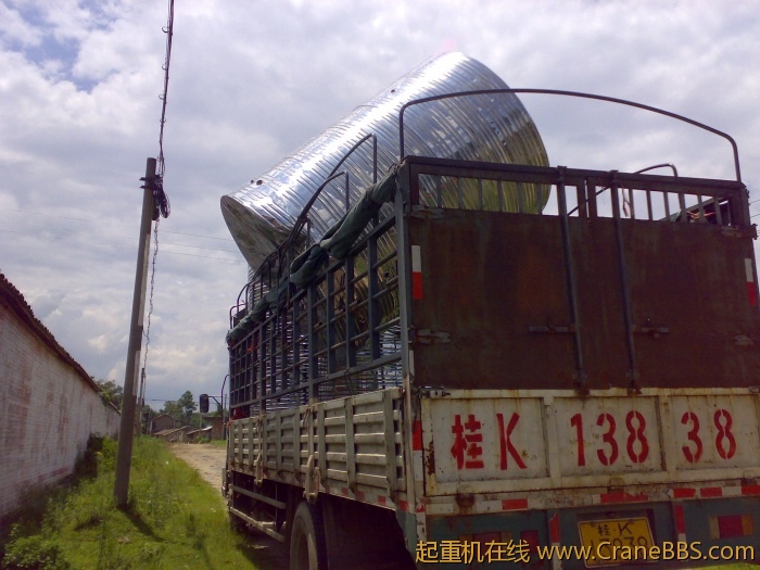

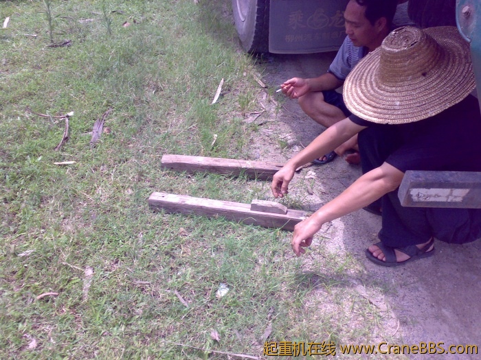

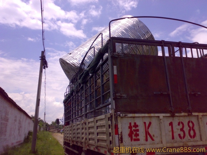

201107231071.jpg 201107231072.jpg 201107231074.jpg 201107231075.jpg 今天早上去吊水箱..放水箱里面的木头突然断了..水箱掉
下来..砸到人家的货车..水箱也被砸凹进去了..很是头疼..
后来报了保险公司..大家说说这样有没有赔的..
人家客户说最好赔一个新的..一个新的要9000块..再加上
运费的话..就要1万了...5555..怎么办..之前没出过事故..这次
真的太害怕了..我的学徒还站在水箱上呢..从10米吊下来..
本来我是不想让他站在水箱上的..因为今天一共要吊6组...(一共12吊.
4个吊点.)..最后两吊的时候..就出了这事故..之前吊了4个水箱上去没问题..最后
两个就出问题..还好我的学徒捉得紧才没掉下来..如果人有事的话...5555..
我就不想活了...头痛啊..大家说怎么办..报了保险公司..但是因为今天是
星期六..他们的领导不上班..还不能马上给我们理赔..

o(︶︿︶)o 唉。。老大。你都不看看你用的木头,这种都不是实木!杉树木!要怪就怪自己!

绳子没绑好

我们吊水箱都是用绑带打抱圈
发表于 2011-7-24 14:30 | 显示全部楼层
应该多放几根 受力面积!

没有伤人就是万幸了,如果保险公司不赔的话怎么办?那损失要自己承担了

你范大忌了,怎么可以让人站在被吊带物体上呢?

之前我这里也试过,那工人那不到方木到处去找,就在路边捡了一个木。吊到一半断了下下。
赔了三万。
这个木要找好的,最好就是双条。

吊这个用木头是有点危险,最好是自己做一个专业工具,做这个很简单!

弄根角钢或工字钢之类的东西最好哦,

    哎..都怪老天爷啊..呵呵..我用这木头上上下下吊了吊过100个..连15吨的水罐都吊过..这次吊的是10吨水罐..都出这问题..哎..

就这小木头条还敢吊15吨,我说楼主不出事是偶然,出事是必然!
