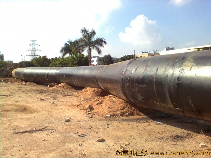

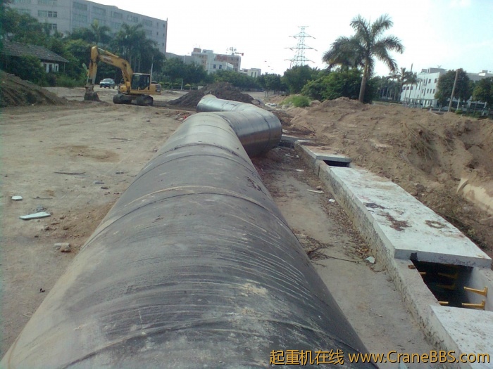

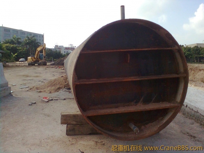

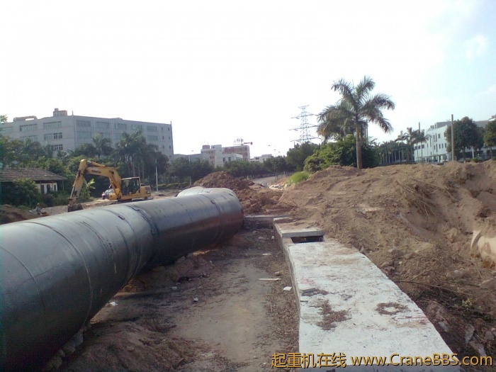

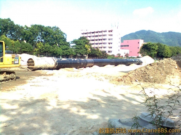

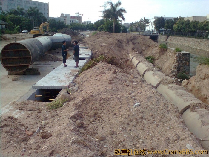

管长50米左右直径1.6米重约24吨;幅度11米左右!25的吊车需要多少台?50的又多少台?场地还可以!

4台25k5没问题
发表于 2011-7-24 18:27 | 显示全部楼层
4台K5 全部反倒
发表于 2011-7-24 18:51 | 显示全部楼层
这环境用25的不太合适吧 起码50

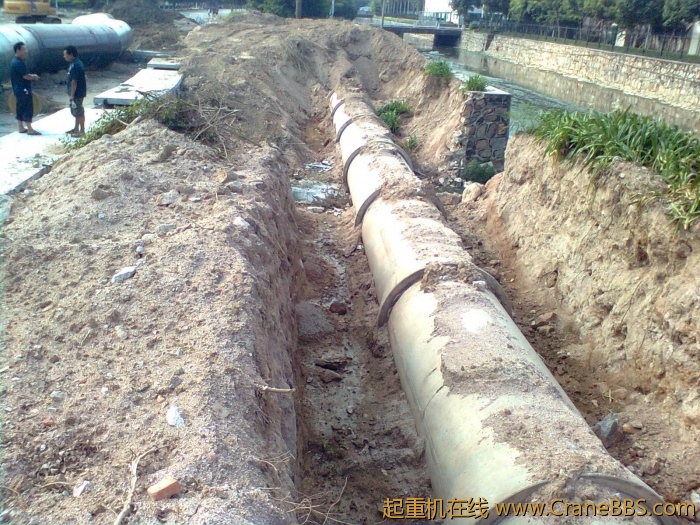

图像0489.jpg 图像0490.jpg 把水泥管打掉,再吊铁管下去!
发表于 2011-7-24 19:14 | 显示全部楼层
三台50K 拿下
发表于 2011-7-24 19:18 | 显示全部楼层
三台50吨正好!
发表于 2011-7-24 19:55 | 显示全部楼层
三台50吨正好!

一个50。先从后方吊到上面放着再移一次车到位。要价一万元搞定。!!
发表于 2011-7-24 20:19 | 显示全部楼层
回复 11# 长江小8
    哥们是50米长,知道吗。
3台50的勉强可以,最好用大点的车,安全系数高点,车太多了不好配合,要多留安全余量。

4台25k5没问题
发表于 2011-7-24 20:28 | 显示全部楼层
先从后方吊到上面放着再移一次车到位
发表于 2011-7-24 20:53 | 显示全部楼层
3台50不安全:dizzy:

两台50T,两头抬,耨一次车

回复  长江小8
    哥们是50米长,知道吗。
3台50的勉强可以,最好用大点的车,安全系数高点,车太多 ...
w000 发表于 2011-7-24 20:19 [url=http://www.cranebbs.com/bbs/images/common/back.gif]http://www.cranebbs.com/bbs/images/common/back.gif[/url]
又不是吊高东西。   再长的东西找到中心点也只是几公分长.一个50吨绝对到位

11m的幅度,谁的一台50能吊的动,本人感觉用台70或在大一点的(多骗点钱)用这样的吊具来吊最好,整体稳定性能强,多台车操作容易配合不均匀。

我就奇了怪了四个K5加起来200T  3个50加起来150T   还有人说加起来200T的不行150T的就行
 楼主| 发表于 2011-7-25 01:03 | 显示全部楼层
回复 24# 好逊的新手
4个k5加起来才100t

这管不是直的!在中间有12米安装时向上的!

如果中心带弯度吊装时平衡很好找。一台160搞定。多台吊车总的来说不稳。有一个耍懒得全撂倒。

3台车不好操作吧,找两台大点的车,70以上

三台50K或者5台25

建议用2台大点的.用多台小的不安全.
