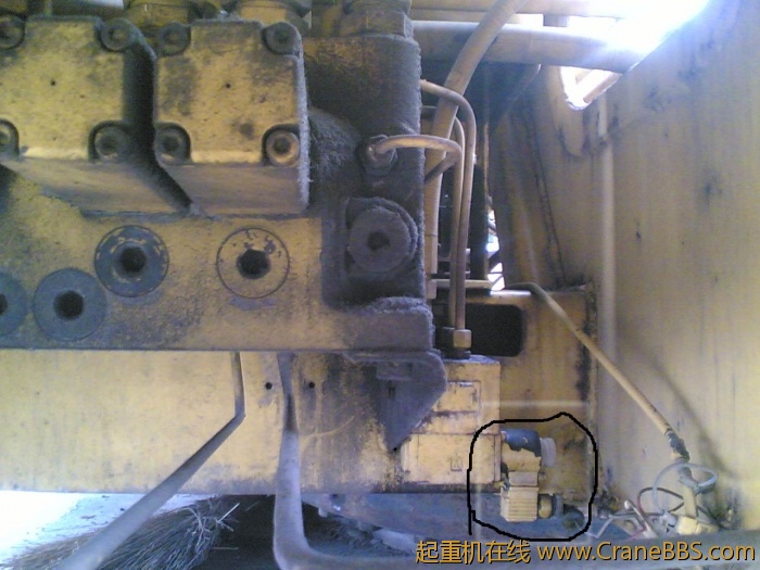

20B的 这个东西是什么?
发表于 2011-7-25 13:13 | 显示全部楼层 |阅读模式
黑圈里的那个

回复 1# 浪漫人生
   电磁铁
发表于 2011-7-25 15:13 | 显示全部楼层
电磁阀
发表于 2011-7-25 15:50 | 显示全部楼层
这东西是干嘛的?  我上次新车的时候线碰断了
发表于 2011-7-25 16:06 | 显示全部楼层
卸荷阀,超载后就没动作,就是它在工作

发表于 2011-7-25 19:01 | 显示全部楼层
那却实是卸荷电磁阀!
但是它的功能有超限、过卷、还有过放等!!

发表于 2011-7-25 20:21 | 显示全部楼层
电磁阀,保护装置。可以卸掉不用。

发表于 2011-7-25 21:55 | 显示全部楼层
电磁阀, 超载锁卷扬油路的

发表于 2011-7-25 23:01 | 显示全部楼层
超载锁卷扬油路的

发表于 2011-7-26 15:35 | 显示全部楼层
过载泄荷电磁阀
发表于 2011-7-26 19:59 | 显示全部楼层
卸荷电磁阀主要是控制起重机的超限、过卷。是起重机安全保护的关键部分
