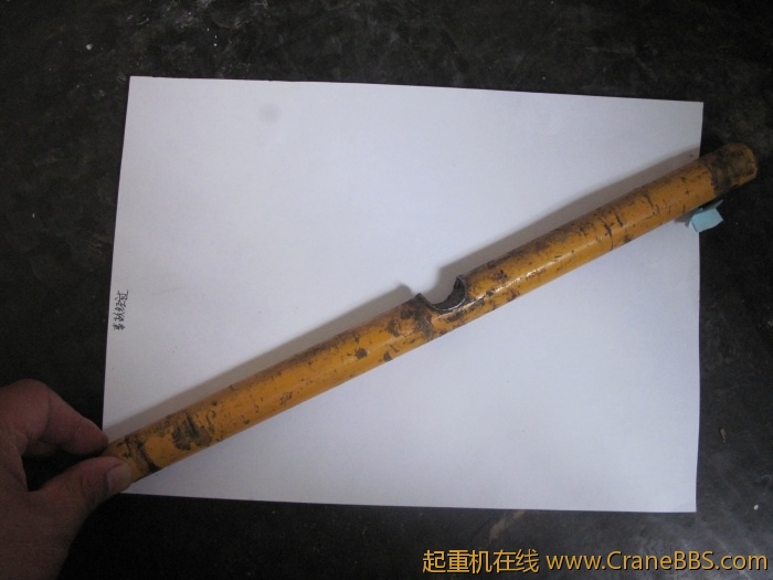

呵呵..你这车不会就是我发的视频里面的7台车抬吊中的一辆吧....(个人认为是斜拉造成的..

属于驾驶员操作失误;钢丝绳磨得

这个在正常使用中绝对不会出现这样的情况,正常情况下钢丝绳不会磨到这个部位,如果需要接触这个,必定会设计一个滚轮,楼主你的车不是设计问题就是你使用问题,这个质量应该没问题!有哪个钢筋棍不怕磨,最好还是把这个压杆使用的位置传图上来!这样能让大家更好的评判!
发表于 2011-7-26 20:47 | 显示全部楼层
怎么只磨一个位置?!其它地方油漆都没碰!
发表于 2011-7-26 21:38 | 显示全部楼层
呵呵,我个人认为是你的司机在到倍率的时候将钢丝绳穿差位置了!才会出现这样的情况。

只用过四次副杆,驾驶员检查车辆是就发现了,这个车基本自家单位吊装,没有什么违规操作
