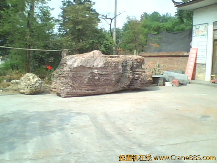

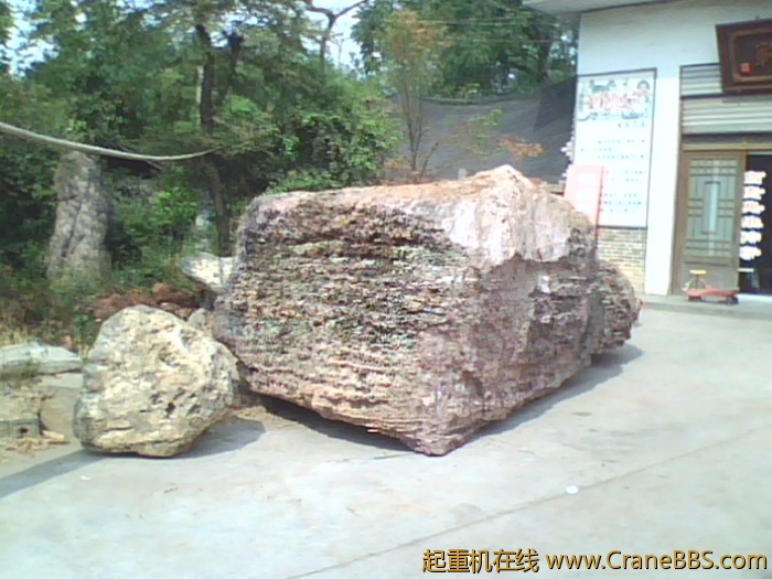

我这里有台16H 他老是喊这车好能吊 吊了一块30多吨重的石头下车 我看见他还出了臂 这可能吗?电脑我没看到 他一口咬定显示30多吨 我也有16吨的16C 我最多也只敢吊到19吨 我听他说经常吊到22 T25T的东西 我回答说岂不是我买25K5-I是多余的了 大家讨论一下 16H能吊的动30吨东西吗 我看论坛里16H吊50装载机都断了支腿

 楼主| 发表于 2011-7-30 15:28 | 显示全部楼层
我去把他吊的石头拍个照片大家看看分析一下
发表于 2011-7-30 15:50 | 显示全部楼层
 楼主| 发表于 2011-7-30 15:58 | 显示全部楼层

发表于 2011-7-30 18:22 | 显示全部楼层
这种石头密度小 没有10方吧  10方也就最多28吨
 楼主| 发表于 2011-7-30 18:34 | 显示全部楼层
从断面看全是蜂窝
