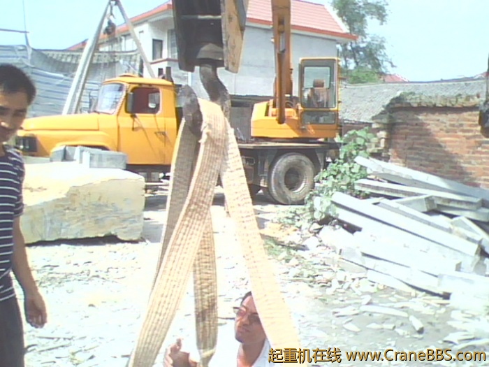

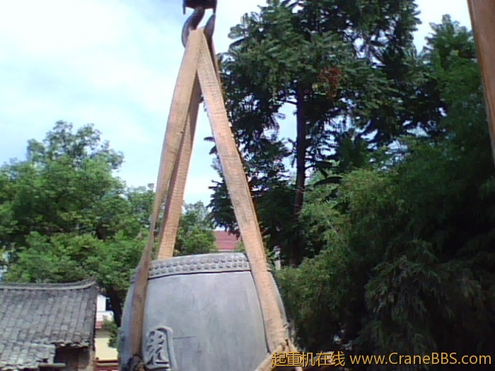

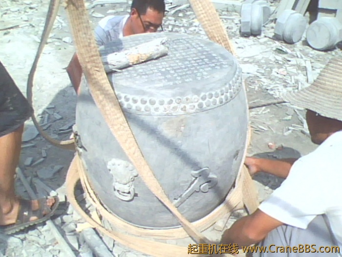

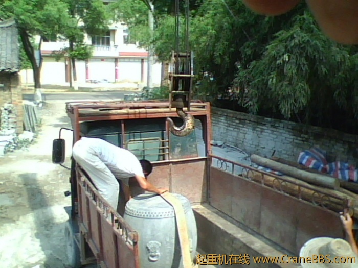

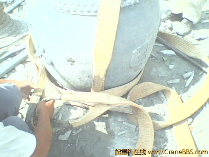

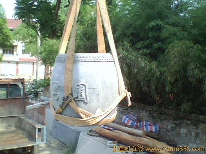

:lol 今天小8到石材厂吊了车石板和两个鼓 最后工人不会弄吊带 不知怎样吊我想了个方法不太专业但是巴活搞定了 IMG0803A.jpg IMG0804A.jpg IMG0805A.jpg IMG0806A.jpg IMG0807A.jpg IMG0808A.jpg IMG0809A.jpg IMG0810A.jpg IMG0811A.jpg IMG0812A.jpg

不专业。/
捆的不专业

 楼主| 发表于 2011-8-1 21:28 | 显示全部楼层
回复 12# hpnfcnui
    ?你说怎样捆 我两根吊带两个木棍四个吊点 平稳的吊过去了 在场的都说吊的好

志诚吊装 发表于 2011-8-1 21:28 static/image/common/back.gif
回复 12# hpnfcnui
一般人是不会绑的..既然还有人说不专业..哈哈哈..有4个挤压点..再把下面的绳口打紧就可以了..
如果只有二个挤压点的话..(也就是两条单绳)..会有滑落的危险..很多人都不懂两条绳在没用到锁扣的情况
下绑4个点的..

我一般这么吊,3根绳子,第一根穿过第二根的一个头,挂钩上,第二根的另一个头穿过第3根,挂钩上,第3根另一个头穿过第一根挂钩上,行成一个连环套

一根就搞定.我们老吊.

我看不太重。打水缸节是上策。
