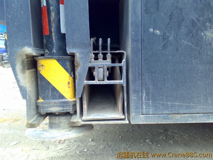

图片只有一张.好像是吊了个32吨的东西就变形了..
从里面看变形..但是伸出来..没出现有啥区别..就是
支腿上翘了而已... 201107291088.jpg ..要是修复的话..要怎么搞..有人有经验的不..

左边支腿都变形了、、、、还没事呢:(

拆下来、去压力机反方向压、
发表于 2011-7-30 21:57 | 显示全部楼层
这个简单支腿拆下来把变形的地方校正,然后在支腿的末端,也就是变形的那个位置,顺着支腿斜的那个角度在里面帮块钢板,搞定。很简单的,钢板有15cm长宽有7—8CM就行了,以前我的浦沅25E,也是这样,也因为超载。当时是吊了一台28吨泥浆泵,起离地面20CM左右突然发生的,吓惨了

加垫板应该也可以
发表于 2011-7-30 22:32 | 显示全部楼层
找个有专业压力设备的地方整形,校正,然后在腿的末端,加加强筋,至于怎么加,我就不说了,找个日本吊车看看就明白了。这个问题是国产车的设计缺陷,基本所有超载的车都这样。不知道厂家为什么不改进,是笨想不到这一点,还是太聪明了,想省点钢材。

不用拆  把车支好用挖掘机推一下就好了  我以前搞过

加钢板

要是打上传说中的副腿,我想这种情况能稍微好一点,偶又要发浅见了,既然这么重,我想幅度肯定大不了,既然大不了,把支腿出一半,还至于把腿压弯?我的车4米内半腿和全腿工况表是一样的!继续请SF指点····

徐工25K5如果想吊30吨东西以上就准备换腿子吧

这样是要加上垫板才可以干活的,危险大大滴
