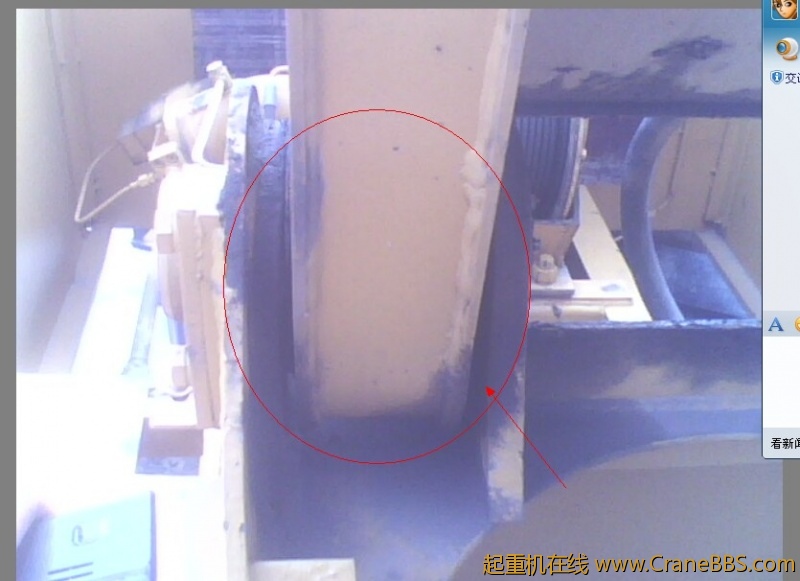

大臂下面的两个支撑点,黄油嘴打不进黄油,爬臂干活的干活的时候,还发出“咯蹦”“咯蹦”的声音。。。。。
是不是里面没有黄油了,有什么好的办法。。。。

我是起车的时候有声音 干活时就没有了,天热 黄油都滴下来了。。。
发表于 2011-8-2 20:10 | 显示全部楼层
ba把销子打出来 涂好黄油再装上  虽然麻烦  也没什么好办法了:)
发表于 2011-8-2 20:14 | 显示全部楼层
如果我没猜错的话..里面的筒套已经报废..虽然车子还可以继续干活..但是干久了..大臂来回摆动的间隙也慢慢变大...
发表于 2011-8-2 20:21 | 显示全部楼层
回复 1# 77169
    换个 黄油嘴, 用高压打, 还打不进去的话  就  边抬臂边打
发表于 2011-8-2 20:23 | 显示全部楼层
把销子拿出来磨2道槽.....
发表于 2011-8-2 20:35 | 显示全部楼层
拔销子
 楼主| 发表于 2011-8-2 21:08 | 显示全部楼层
回复 4# 拜拜就拜拜
    有什么好的办法....
发表于 2011-8-2 21:12 | 显示全部楼层
用小的黄油枪打 用软管不要嘴
发表于 2011-8-2 21:16 | 显示全部楼层
回复 9# 77169
    换新筒套呗..然后要常打黄油..就这样..
发表于 2011-8-2 21:17 | 显示全部楼层
我的也有一个打不进  长久会磨损的 间隙会变大的
发表于 2011-8-2 21:21 | 显示全部楼层
不经常打黄油就会这样的了
发表于 2011-8-2 21:37 | 显示全部楼层
回复 1# 77169
      里面没黄油  换个黄油嘴打点黄油进去  不然油缸要坏的
发表于 2011-8-2 21:39 | 显示全部楼层
是不是滑块磨损了?
换软管打,大的时候动臂
发表于 2011-8-2 22:02 | 显示全部楼层
发表于 2011-8-3 06:12 | 显示全部楼层
徐工八吨把黄油嘴拿下来直接拧上打应该可以
发表于 2011-8-3 08:19 | 显示全部楼层
发表于 2011-8-3 08:53 | 显示全部楼层
发表于 2011-8-3 12:55 | 显示全部楼层
经常打黄油就不会这样了。
